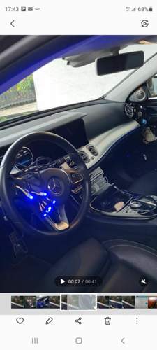

Ein kleiner Zwischenbericht von mir zu den LEDs der Lüftungsdüsen die ich an die fahreseitige Fußraumbeleuchtung angeschlossen habe…
Die Stromdiebe sind mittlerweile angekommen, der Urlaub ist rum und somit hatte ich die Gelegenheit mich dem Thema wieder zu widmen. Alles eingebaut und wie befürchtet leuchtete nichts.
Irgendwann hatte ich dann das Fahrzeug verriegelt, als ich es entriegelte (Türgriff angefasst, Keyless Go) sind die LEDs der Lüftungsdüsen sowie die Ambientbeleuchtung in weiß erstrahlt. Also funktioniert die Kommunikation mit dem LED-Steuergerät mal prinzipiell.
Als ich dann die Tür öffnete, wechselten die LEDs der Lüftungsdüsen, genauso wie die Lichtstreifen der Ambientbeleuchtiung der Türen, der Mittelkonsole und des Armaturenbrettes ins blau, die ausfahrbaren Hochtöner leuchteten weiterhin weiß. Nach 1..2 Sekunden leuchten die LEDs der Lüftungsdüsen, genauso wie die Lichtstreifen der Ambientbeleuchtiung wieder weiß.
Wartet man dann weiter, erlöschen die LEDs der Lüftungsdüsen sowie die gesamte Ambientbeleuchtung.
Schaltet man vorher die Zündung ein, erlöschen die LEDs der Lüftungsdüsen, die Ambientbeleuchtung sowie die ausfahrbaren Hochtöner leuchtet nun in der eingestellten Farbe, bei mir in blau.
Hatte jemand dieses Fehlerbild?

Evtl musst du die Pins der schwarzen Box noch umstellen auf den w213 Die Düsen sind ja für mehrere Modelle und müssen individuell umgestellt werden.
Wenn das auch nicht klappt musst du sie an der Beleuchtung unter dem Mittelfach anschließen.
Ich denke das Unpinnen sollte aber schon passen
Die Varianten mit den Microschaltern habe ich durchprobiert. Von den vier möglichkeiten hat nur die eine (für 2018) funktioniert. Meine "Blackbox" hat übrigens nur 3 Schalter.
Was ich nicht verstehe ist der Sachverhalt dass die Box soweit korrekt arbeitet wenn man die Türe entriegelt. Sprich die LIN-Botschaft "Welcome-Licht an" wird richtig interpretiertwird aber sobald die Zündung eingeschaltet wird, die Box nicht mehr tut.
Für mich wäre es logisch wenn entweder alles oder nichts funktioniert. Deswegen kann ich es mir nicht vorstellen dass das anschließen der Box an der Mittelkonsole was bringen soll.
Was mich weiter wundert ist die Tatsache dass die Ambientbeleuchtung vom Fahrzeug beim öffnen der Tür kurz die Garbe wechselt aber z.B. die ausfahrbaren Hochtöner weiter weiß leuchten.

Im Original sollten nur die Leisten blau werden, ebenso beim Erhöhen/Verringern der Solltemperatur.
Alle anderen LEDs bleiben in der vorherigen Farbe, so auch die Hochtöner oder Luftduschen (im Original)…

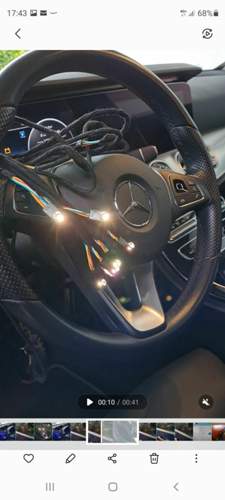

Ich hab auch welche bestellt für den w213. Jedoch kam nur der kabelsatz ohne steuergerät. Händler hat gesagt ich kann den direkt anschliessen. Funktioniert aber nicht. Kann mir jemand weiterhelfen?
@s213amg schrieb am 14. September 2021 um 07:19:50 Uhr:
Wie sieht der Kabelsatz aus?
Detailfoto von den LEDs und dem Stecker wäre gut…
Hier bitte …
Geht nicht. Darf ichs dir bei whatsapp senden?
