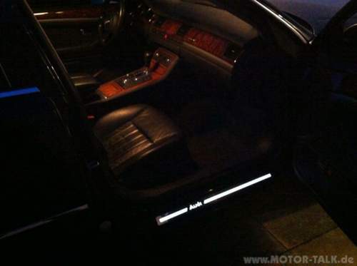

Update: Projekt "beleuchtete Einstiegsleisten" heute nach 2 Jahren erfolgreich beendet.
Wie schon geschrieben habe ich die beleuchteten Einstiegsleisten vor ca. 2 Jahren nicht zum leuchten gebracht.
Habe vom Händler mir neue Inverter zum Testen zuschicken lassen, dann nochmals einen neuen Satz Leisten gekauft.
Jede Seite benötigt einen Inverter, ich habe insgesamt 8 Inverter (Audi) hier und alle (!) sind defekt.
Vermutlich hat deshalb der Händler damals die Leisten so günstig verkauft.
Anbei zwei soeben gemachte IPhone-Fotos - sieht wirklich sehr gut aus !
Ich habe nun also noch einen nicht verbauten Satz Einstiegsleisten hier,
es müssen jedoch zwei neue Inverter zu ca. 9 Euro / Stück dazugekauft werden.
Lieferant und Artikelnummer siehe einer meiner vorherigen Beiträge.
Bei ebay habe ich diese Leisten nicht mehr finden können.
Bei Interesse bitte melden.
Grüße, Andy
Einstiegsleiste rechts vorne
Einstiegsleisten links - beide
