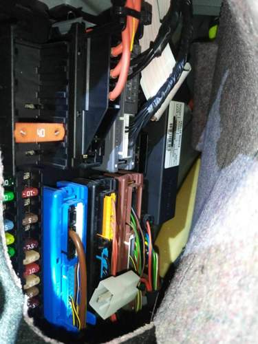

Noch mal Hallo zusammen
Ich habe heute, weil ein Problem mit dem rechten Rücklicht bestand (besteht), das Sicherungskastenmodul im Heck ausgebaut und auch geöffnet. Warum und weshalb kann man hier unter folgendem Link nachlesen, ich wollte nur in diesem Thread eine kleine Erkenntnis teilen damit die TE in etwa erahnen kann was demnächst auf sie zu kommt.
https://www.motor-talk.de/.../...ssleuchte-rechts-defekt-t6966787.html
Wie man an den Fotos sehen kann handelt es sich bei dem "Sicherungskasten" im Heck um das Bordnetzsteuerungsgerät. Das ist also mehr als nur eine "Verteilung" die man mal trocknet wenn sie im Kanal unter Wasser steht. Darin sind 2 Platinen übereinander eingebaut und auch eine Menge Chips und anderer Module. Dazu auf der Rückseite noch Relais und so weiter. Wenn der Kasten also tatsächlich unter Wasser stand ist er auch vollgelaufen denn dicht ist er nicht. Absolut nicht !! Und zerstörungsfrei bekommt man den ohne spezielles Werkzeug auch nicht geöffnet. Ich musste 2 Clipse abbrechen und eine eingepresste Sicherung rausschneiden bzw umgehen.

Ich wollte nur kurz meine Erkenntnisse von heute teilen. Vielleicht bringt das den ein oder anderen weiter.
Platinen
Relais
Vorderseite Sicherungskasten

Vielen Dank für deine Antwort. Ich wusste bis dato noch nicht ob oder was kaputt ist. Der Wagen ist ja mit seinem hintern ins Wasser gerollt und da ich nicht wusste was für Sicherungen hinten drin sind wollte ich mich danach erkundigen, weil ich diesen Plan nirgends finden konnte. Wir haben den mit einem kompressor ausgepustet und noch eine kleine Heizung ins Auto gestellt. Um erstmal die Sicherungen zu trocknen. Habe dann bei Opel angerufen die haben mir den Plan zukommen lassen. Und so wichtige Sicherungen sind dort nicht drin. Wir haben zunächst die große Sicherung entfernt die 40. und haben dann die Zündung nur angemacht um zu gucken ob der anfängt zu qualmen. Und dann gestartet. Er läuft bis jetzt einwandfrei.

Naja Kraftstoffpumpe, Zentralverriegelung, Heckbeleuchtung wären schon mal so Sicherungen auf die ich ungern verzichten möchte / könnte.
Kleiner Tipp der mir noch eingefallen ist, kauf mal 5 Packungen Reis und werf die hinten in den Kasten mit rein und in 2 Wochen saugst du es wieder aus. Natürlich ohne Verpackung. Wenn dir das zu lose ist kannst du das auch in einen dünnen Kopfkissenbezug reinstecken. Dafür sollte die Abdeckung aber zu sein das der Reis auch wirklich die Feuchtigkeit im Seitenteil aufnimmt und nicht aus der Umgebungsluft die derzeit ohnehin feucht genug ist. Alternativ bekommst du bei ebay diese kleinen Trocknungsbeutel recht günstig. Einfach mal Silicagel bzw. Trockenmittel suchen. Dann wirst du schnell fündig. Aber auch damit sollte die Abdeckung dann zu sein.
