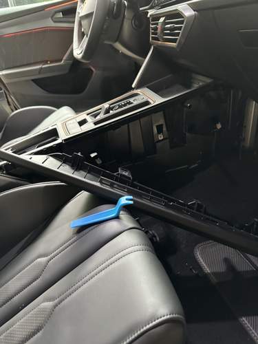

Baut also gerne schon mal eure Seiten aus. Ich habe das gestern gemacht, hat ca. 15min gedauert und ist ohne weiteres machbar. Erst die untere Blende auf der Fahrerseite dann deren obere, sonst geht die Beifahrerseite auch nicht ab. Die Mittelkonsole mit dem DSG Wählhebel muss leicht angehoben werden, erklärt sich aber bei Demontage von selbst. Man kann das Fahrzeuge ohne die Blenden ohne Probleme bewegen. Die unteren habe ich solange wieder reingeclipst.

Wie nennt sich das Kunststoffwerkzeug zu Demontage? Empfehlung (mit Bezug über Amazon) zur kurzfristigen Lieferung?
Das habe ich nicht mal wirklich benötigt, an sich reicht ein Schraubendreher mit Schlitz + Torx (genaue Größe weiß ich jetzt nicht aus dem Kopf, Bit-Set regelt).
Aber du kannst bei Amazon nach "hebelwerkzeug auto" suchen, die taugen alle mehr oder weniger identisch.
