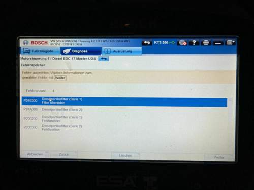

Ich habe einen VW Touareg 4.2 V8 er hat 4 Fehler die ich nicht löschen kann. Habe die Temperaturfühler ersetzt hat jemand eine Idee was das sein kann ? Die angezeigten Fehler findet ihr im Anhang
[Von Motor-Talk aus dem Thema 'DPF überladen' überführt.]
@autooni schrieb am 28. Februar 2021 um 18:20:26 Uhr:
Steht doch eh Klartext da, Filter ist überladen, d.h. der Aschewert ist überschritten, daher muss der Filter getauscht werden bzw. extern ausgebrannt werden. Wieviele km hast denn drauf?

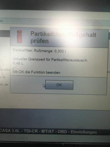

Hi
Hier ein neuer Wert in zwischen ist der bei 208.000km
Laut dem Tester liegt der Max. Aschegehalt unter den 0,54l.
Der Tester zeigt alle Werte in Ruß an, also nicht irritieren.

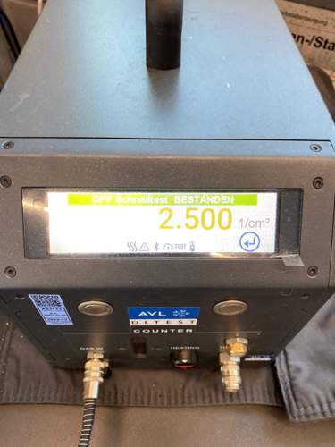

Seit anfang Jahr wird in der Schweiz, bei alle Dieselfahrzeuge neu auch der Abgastest bei der Motorfahrzeugkontrolle (TüV) gemacht. Rheineweise fallen die Fahrzeuge durch und müssen kostspielig den DPF Filter ersetzen. Da ich meinen in einem Monat auch zeigen muss, habe ich bei meinem TII den Abgastest beim Freundlichen machen lassen. Der Meister sagte mir, dass er das Gerät neu angeschafft hat, da ab September auch in Deutschland beim TüV neu kontrolliert wird. Meiner hat jetzt 177T Km und hat noch gute Werte.
