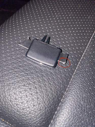

Moin,
mir ist leider von der Lüftung hinten, der schieberegler abgebrochen. Wie auf dem Bild zu sehen, ist der kleine Pin abgebrochen. Kann man das reparieren oder bekommt man das Teil einzelnt neu?

Das bekommst du. Entweder bei Ali oder Amazon.
Hallo, sowas hab ich in der Teilekiste. Bin aber in Urlaub und erst in 10 Tagen Zuhause. Wenn Du die Geduld hast sende ich es Dir dann zu. LG

ui hatte das problem vorne beifahrer, hab dann die ganze einheit neu gekauft...
Mai 2022, orig. MB Neuteil € 63 inkl Versand
https://www.ebay.de/itm/335192164971?...

ja hatte ich damals auch gefunden aber das ganze dahinter in die lamellen einzufädeln ist glaub ich relativ mühsam.... bzw. war bei mir glaub ich sogar was gebrochen...
jetzt kann er ja entscheiden...

Stimmt. Mittlerweile habe ich schon Übung und die richtigen Kleinwerkzeuge für's Einfädeln.
Wer geduldig ist und eine ruhige Hand hat...wird das Uhrmacherwerk, auch ohne Lüftungsgitterausbau , hinbekommen.-))
Ja, das Einfädeln ist etwas triggy, aber mit etwas Geduld gut machbar. Hab das selber auch gut hinbekommen. LG

Ja hat keine Eile. Ist ja hinten, also sehe ich es nicht xD. Würde mich freuen wenn du mir eine Teilenummer schicken könntest.

Ist leider nicht das was gebrochen ist. Das was du geschickt hast, ist heile.
Eine Teilenummer hat das nicht soweit ich weiß. Melde Dich einfach mit PN ab dem 16.6. LG

Die Lamelle meinst du? Gibt es nicht einzeln da wirst du die ganze düse kaufen müssen…
