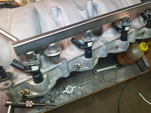

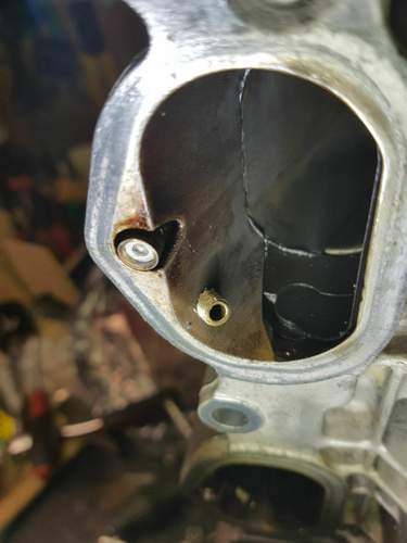

Neues Saugrohr ist besorgt und glücklicherweise hat der Vorbesitzer mitgedacht und die kritischen Teile gleich in Endelstahl verbaut. Die Einblasnippel sind auch gesetzt, jetzt muss ich nur noch schauen wie ich die dicht bekomme. Beim alten Saugrohr waren die mit Dichtband eingewickelt aber da müsste es doch eine bessere Lösung geben. Wenn ich die mit blauem Loctite einklebe werden die dann dicht?
Das Öl im Kabelbaum kommt, wie soll es auch anders sein von zwei undichten Nockenwellen Magneten, diese sind ebenfalls schon besorgt, zusätzlich zwei Ölstopkabel.

Die Einblasdüsen sind sehr gut gesetzt. Mit locktite sind die Dicht.
Bei mir sind Sie zumindest Dicht, das siehst du direkt an den Lamdawerten.
Wo sitzen die Injektoren? Vergiss nicht, die Einspritzzeiten zu kontrollieren, sollte nicht zu viel ausmachen aber es sind immerhin 2cm weniger weg.
Und nicht vergessen die Schläuche zu den Einblasdüsen müssen alle gleich lang sein!
Das Problem ist halt das die Wandstärke dort sehr schmal ist und somit nur 2-3 Gewindegänge stehen, deswegen habe ich etwas bedenken wegen der Dichtheit. Die Injektoren werden in Zukunft eh nochmal verlegt, momentan sind die Leitungen ca 20cm lang, für meine Begriffe zu viel. Bei der ersten Umschaltung auf Gas ruckt es häufig wenn der Motor da unter etwas Last ist, auch bei Rückschaltungen unter höherer Last ruckt es etwas. Das könnte meiner Meinung nach von zu langen Einspritzleitungen kommen. Deshalb würde ich es gerne wie auf dem angehängten Bild machen, ist auch optisch sehr viel schöner.
Nein das ist so okay.
Die Schläuche vor den Injektoren können auch noch länger sein das passt soweit.
Kann auch unterschiedlich lang sein.
Es geht darum das die Schläuche nach den Injektoren gleich lang sein müssen!
Soweit sieht das gut aus, nur ob du das unter bekommst ohne Luftfilterkasten hoch zu legen und ohne Motorsteuergerät hoch zu legen ....

Gerne, ich schaue mir technische Löungen immer gerne an wo sich jemand Gedanken gemacht hat. Manche Umrüster haben beim Umbau wohl nur die Uhr im Blick, so auch meiner. Hat zwar nur 1800€ gekostet (den Vorbesitzer) sieht aber aus wie Kraut und Rüben. Immerhin fährt er schon 160tkm auf Gas, kann also nicht alles schlecht gewesen sein...
Wie gesagt so ist es geplant zu machen. Alleine das Saugrohr hat mich schon genug Nerven gekostet, deshalb bleiben die Einspritzleitungen erst mal wie sie waren, nur eben mit umgesetzten Einblasnippeln.

Bei mir wurde zur besseren Fixierung zusätzlich so ein schwarzer Kleber / Dichtmasse verwendet. Was genau es ist, kann ich leider nicht sagen.
Hier mal ein Bild von einer anderen Möglichkeit die Einblasnippel zu setzen (ICOMWorker):
https://data.motor-talk.de/.../...07-27-140740-6337625868516948857.jpg
Aber bei dir schaut es auch recht gut aus!
MfG André
