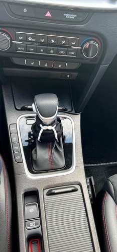

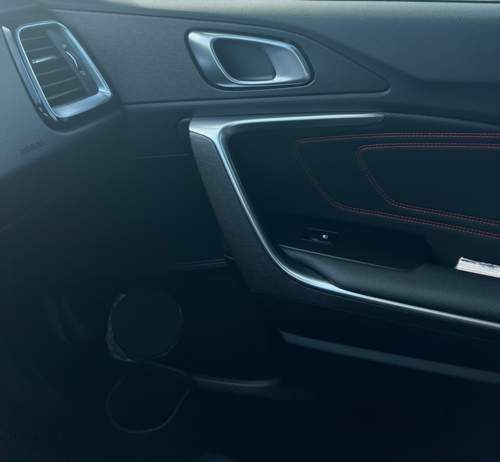

Hab jetzt den Innenraum in einem „ähnelnden“ gebürsteten Aluminium foliieren lassen. Mit Ausbau der Mittelkonsole, Kia Logo und Chromleisten (Fensterleisten) in Hochglanzschwarz, sowie die beiden hinteren Türen waren das jetzt 620€. Muss aber nochmal zur Nachbesserung, weil an ein paar Stellen zu viel Folie abgeschnitten wurde (dadurch der Klavierlack sichtbar ist) und an drei Ecken die Folie nicht perfekt anliegt.
Hallo hole Dir wenigstens vom VFL CD die Schaltkulisse in Alu Optik dass Sieht ja unpassend aus zu der Folierung. Die Blende gibt's bei ebay. Der Schaltsack und der Knauf gehen auch ganz leicht auszubauen
https://ebay.us/m/TDoibw
Ich bin der Meinung, das die Blende von unten verschraubt ist, hab leider keine besseren Bilder damals gemacht.

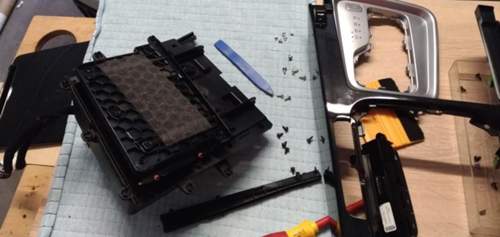

Die Mittelkonsole ausbauen ist aber auch kein Hexenwerk, viele Teile sind gesteckt und bei anderen müssen halt paar Schrauben raus.
Wenn die Mittelkonsole draussen ist, sollte man die komplett zerlegen, ist zum anschliessenden Folieren besser, weil man nahezu nix schneiden muss und die Folie einfach rum geklebt wird.
Gut dafür bedarf es auch ein wenig Übung, aber lange nicht soviel wie für das Schneiden im eingebauten Zustand.
