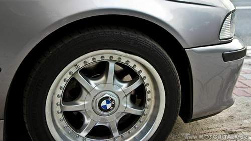

HAllo - mir ist vorhin was schlimmes passiert - und zwar bin ich aufgrund sehr starklen Nebels mit knapp 40km/h unterwegs gewesen und plötzlich kam ein dichtes Nebelfeld und ich habe eine Kurve zu spät gesehen - ich war allerdings nur ca 40km/h schnell. naja ich bin anstatt die Kurve rechts zu fahren, geradeaus ungebremst auf eine Wiese, welche allerdings mit einem 15cm hohen Bordstein von der Fahrbahn abgetrennt war, "hichgeschossen" - hat einen uebelsten Schlag getan - denk mal die Kratz Geräusche waren unten dann halt vom Unterfahrschutz - und der Schlag halt vom Aufschlag.
Frage - was meint ihr wie ich am BEsten alles mal überprüfen könnte - beim Fahren bis 120km/h habe ich bislang nichts gemerkt - Geradeauslauf ist auch ok. Die Achsteile (Querlenker, Koppelstangen etc. wollte ich in den nächsten 3-4 Monaten vor dem TÜV ohnehin erneuern, das wäre also nicht so schlimm. Allerdings ärgerts mich bei den Stoßdämpfern, weil die gerade erst ca. 40.000km hinter sich haben - halten die sowas aus? Wie sieht es mit den Domen aus - kann da was beschädigt werden bei so einem Aufprall - oder kann man das Ganze ganz und gar als heftige BElastungsprobe abtun - passieret ja hoffentlch nicht mehr wieder.
Ich hatte ohnehin großes Glück da ich gerade noch einem BAum ausweichen konnte - sonst wäre meine schöne M-Stoßstange Geschichte gewesen und womöglich viel mehr noch kaputt :-/
Würde mich über ein paar Antworten freuen - mache mir grad echt GEdanken was alles sein könnte :-(

also angeblich ist es nur der rechte Spurstangenkopf. Habe jetzt allerdings beide Köpfe bestellt. Spur muss eh eingestellt werden.
eine Felge besorge ich mir auch noch - sind ja nur die Winterräder zum Glück^^

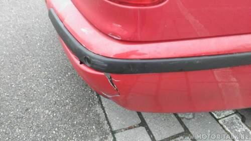

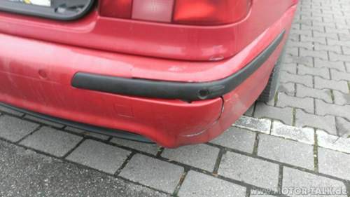

So was natürlich das ganze jetzt heute mittag noch schön abgerundet hat war, dass ich rückwärts gegen einen Anhänger gefahren bin und mir dabei die hintere Stoßstange mal richtig schön zerstört hab. Karrosserie hat shceinbar auch nur zwei kleine Dellchen abbekommen das ist erstmal zweitrangig - naja jetzt muss ich mir ne neue Stoßstange besorgen, diese lackieren lassen und dann tauschen. (siehe Bilder)
So einen Mist braucht kein Mensch - fahre seit 9 Jahren Auto und ein mal ist immer das erste mal... :-/
Hatte heute Mittag schon überlegt den Guten zu verkaufen aber dazu ist die Basis einfach doch zu gut ich hab so viel dran gemacht und das Auto so gut in Schuss gehalten da kann ich das nicht einfach hergeben.

die Stoßstange ist doch schnell ausgetauscht. Autoverwertung, die werden schon noch eine haben.
Oben die Abdeckung weg und die zwei dicken Sechskantschrauben rausschrauben. Im Radhaus die Verkleidung lösen. Kabelbaum von der PDC abstecken und mitsamt dem dicken Gummistöpsel Richtung Stoßstange rausfädeln. Abnehmen. Wegen der Lappalie würde ich kein Auto hergeben 🙂

Zum Thema Stoßstange vom Autoverwerter...: Da es sich erstens um eine M Stoßstange und zweitens dann noch in der Farbe Imolarot II handelt, ist die ganz sicher beim Schrottler nicht auf Lager ;-)
An der Heckklappe ist doch am Rand der Öffnung auf der Blechkante die umlaufende Dichtung. Da drunter sah es bei meinem Touring übel aus, aber noch nicht hoffnungslos. Nachdem unsere guten Stücke alle gerne von hinten her rosten, würde es mich nicht wundern wenn das bei anderen genauso ist.
Inzwischen habe ich alles entrostet und lackiert. Nächste Woche wird es zusammengebaut und die Dichtung gleich zusammen mit etwas Hohlraumkonservierung aufgesetzt. Die Halter der Stoßstange sahen übel rostig aus. Die "Teller" davon habe ich in der Sandstrahlerei blank machen lassen (20€/Stück) und wieder schön in 3 Schichten lackiert. So gut war das wahrscheinlich vorher nicht. Sieht aus wie neu 🙂
So mal ein kleines Update:
Vorderachse absolut i.O. Spurstangenköpfe ausgetauscht, Achsvermessung und Stoßdämpfertest durchgeführt.
