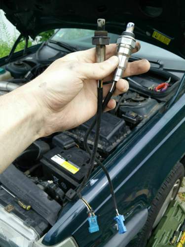

So, good news fürs Erste: der Schuldige ist gefunden - tatsächlich war es die neue Lambdasonde, warum auch immer. Hab vorhin die alte wieder eingebaut, seither läuft der Karren wieder rund. Im Bild sind neue und alte Sonde nebeneinander zu sehen - kleiner Unterschied besteht, auch wenn Stecker und Kabel identisch sind.
Jetzt weiß ich nicht, ob ich ein Montagsmodell erwischt habe oder insgesamt etwas anderes brauche. Sollte ich denn innerhalb der NGK-Palette bleiben? (Alte Sonde ist NGK.) Oder könnte ich auch eine Bosch nehmen?
Schonmal Danke vorweg und viele Grüße!

Nochmal kurz die Frage an die hiesigen Lambdasondenspezialisten:
Die offenbar defekte/inkompatible NGK werde ich zurückschicken.
Hat denn jemand Erfahrungen mit einer Bosch-Sonde bei den Saugmotoren? Manchmal liest man die seien nur mit Turbos kompatibel.
Funktioniert auf der anderen Seite bei einigen von Euch exakt die obige NGK-Sonde?

Ich klemm mich nochmal rein - bei mir war letztes Jahr auch die Sonde defekt, das ergab einen deutlich erhöhten Verbrauch und die MKL aber kein Ruckeln usw. Auch im OBD wird der Fehler hinterlegt. Der Wechsel der Sonde NTK/NGK 1765 (neu) brachte eine sofortige Besserung bis heute. Wenn Du hier in der Nähe wärst könnten wir mal die Komponenten tauschen und ausprobieren

Von Autoteile Teufel wurde mir zunächst eine Ersatz-NGK-Sonde angeboten, kulanterweise durfte ich aber auch aufpreisfrei die Bosch-Sonde ordern. Gesagt, getan, jetzt bin ich gespannt, nach Herstellerangabe müsste es auch damit funktionieren. (War akut einfach nicht so scharf drauf nochmal die gleiche Sonde reinzustecken...)
Bin das Wochenende nicht da, werde das Teil aber gleich im Anschluss einbauen und mich dann mal überraschen lassen. 🙂

Update: Hab mittlerweile die Bosch-Lambdasonde bekommen und gerade eine ausgiebige Probefahrt damit gemacht.
1, 2 Mal wäre mir ehrlich gesagt fast das Herz stehen geblieben, nachdem nach ähnlicher Situation wie zuletzt (Last - Ausrollen - wieder Last) kurz die Leistung reduziert war bzw im Stand die Leerlaufdrehzahl nah an der Ruckelgrenze um 600 lag, bis der Motor dir Drehzahl dann wieder langsam auf 800-900 erhöht hat. Stehen geblieben ist der Wagen aber nicht und bis auf die ein oder zwei Verschlucker lief die Sache rund.
Riesengroßes HMM an dieser Stelle! Weiß nicht genau.
Kann es evtl. sein, dass man nach Tausch der Sonde einmal den Karren stromlos machen muss, damit das Motorsteuergerät sich auf den neuen Mitspieler einstellen kann?
Bzw kann es insgesamt sein, dass es einfach einige Momente dauert, bis sich die Steuerung an die ggf. leicht abweichenden Messwerte der Sonde gewöhnt?
Was anderes kann ich mit fast nicht vorstellen - gibt's doch fast nicht, dass ich entweder 2 defekte Sonden hab oder der Motor ausschließlich mit seiner Retrosonde arbeiten will...!?

@ Jerry: Danke für die Rückmeldung! 🙂 Was meintest Du denn damit, ob der KAT noch zu ist? Kann der zu sein? Übermäßiges Knacken konnte ich nicht wahrnehmen, eher einen vermehrten Benzingeruch nach den Fahrten - a la zu fettes Gemisch.
Oh Leudeee, ich kriegs wirklich nicht auf die Kette - mit der Bosch-Sonde isses der gleiche Murks wie mit der NGK-Sonde (Randnotiz: auf der Bosch-Sonde steht "NTK Japan" drauf - erwischt 😁). Karren fährt, Karren muckt, nach Neustart jeweils kurz besser.
Hatte den Karren zwischendrin sogar mal stromlos gemacht und nochmal Sitz und Steckverbindung der neuen Sonde geprüft - Stecker war gut eingerastet, das Schraubgewinde der Sonde war gut angezogen. Und trotzdem will's einfach nicht rundlaufen.
Hab jetzt wiederum die latent verkohlte Originalsonde eingebaut - und der Karren fährt wieder einwandfrei. -> ???
Ratlos!
Nunja, dann muss vorerst wohl die alte Sonde noch ein paar Jährchen mitspielen; jetzt traue ich mich aber fast nicht, die Bosch-Sonde auch wieder zurückzuschicken, Mist. ;-)
