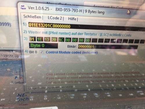

Mit Erstaunen musste ich bei der Übergabe feststellen, dass die Spiegel nicht mit Verriegelung des Fahrzeugs, sondern nur manuell einklappbar sind. Wieder eine Funktion, wodurch sich der Q5 vom Q3 abheben soll?
Kann einer rausfinden, ob die Funktion nachträglich im Steuergerät programmierbar ist?

bei unserem neuen Q3 Bj ende 2016 geht die genannte Codierung von Seite 13 auch nicht.
Gibt es evtl. schon etwas neues zu diesem Thema?
Hier mal ein aktuelles Bild vom Stg. 42
Vielen Dank in vorraus.
Img-0972
byte 4 bit 6
und geht 100%
