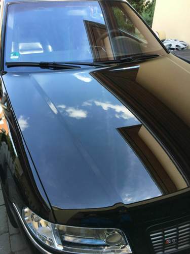

Keine Farbpolitur verwenden. Die schmiert die "Kratzer" nur zu. Bei der nächsten Autowäsche siehts aus, wie vorher.
Ich mache Fahrzeugaufbereitung nebenher und gehe beim Lack folgendermaßen vor:
(Erstbehandlung)
- waschen
- kneten
- Cleaner
- tiefere Kratzer mit 2000er nass vorschleifen
- 400er Politur
- Cleaner
- 1200er Politur
- Cleaner
- 4000er Politur
- Cleaner
- ordentliches Wachs auftragen und ausreiben
keine Hologramme und super Lack. Die Versiegelung hält ca 1 Jahr. Abkärchern und trockenwischen und er glänzt, wie frisch poliert.

Hast aber auch alles mi Maschine gemacht ?
Ja. Mit nem Excenter von Flex.
Außer das Naßschleifen. Das natürlich per Hand und nur, um tiefere Kratzer zu entschärfen.
Das Wachs natürlich auch per Hand.
