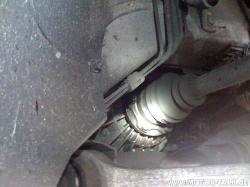

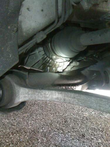

Hab mal eben das iPhone und die Maglite in den Radkasten gehalten
Img-1921
Img-1920
jo, Ölverlust hat er, keine Frage - bleibt jetzt nur noch zu klären, an welcher Stelle genau die Suppe herausgedrückt wird...

Da hast du den Übeltäter doch schon!
Ein Simmering!
Der dürfte gut zu tauschen sein.
Machst du es selber?

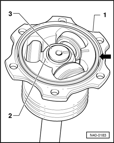

Ich werde natürlich versuchen, so viel wie möglich selbst zu machen, aber noch hab ich kein Plan davon. Muss mal Elsa fragen, was sie dazu sagt. Wie heisst das denn genau an der Stelle - welche Dichtung ist das? Da gibts offenbar ne ganze Menge Lager und Dichtringe: Dichtrring für Flanschwelle, Dinchtringe für Zwischenwelle und so weiter.
Oder das auf dem Bild?
N40-0183
Es dürfte doch an dem Simmering liegen! Der ist nicht schwer zu tauschen. A-Welle ab, neuer Simmering rein, Welle dran und gut ist. Vorne hab ich das ganze schionmal durchgekaspert!

Ich hab das grad vor kurzem bei meinem gemacht...
Ist kein Problem wenn du dich ein bissche auskennst... Rad runter, unteren 2 Querlenker raus, Mutter von der Antriebswelle am Achsschenkel runter, Antriebswelle vom der Radnabe herausziehen.
die Imbusschrauben von der Antriebswelle am Differential rausschrauben, Antriebswelle rausnehmen, Torx schraube rausnehmen, den Teil vom Differential rausziehen, dann siehst eh schon den Simmering.
Entweder mit dem Schraubenzieher raushebeln oder sonst ein kleines Loch in den Simmering bohren und eine Blechschraube reindrehen und dann mit dem Seitenschneider an der Schraube rausziehen. Aufpassen das du nichts rund um dem Simmering beschädigst!
Wenn du schon dabei bist check gleich ab ob deine Achsmanschetten noch in Ordnung sind, sonst mach die auch gleich mit ( kosten ca 8 Euro)... Die Schellen von der Achsmanschette aufzwicken, die Alten Manschette mit einem Messer runterschneiden, das Gelenk kannst du mit einem Hammer von der Welle runterklopfen.
ca 2 Stunden Arbeit für li + re
Die Öleinfüllschraube ist auf der rechtenseite (Imbusschraube)... reinfüllen bis es wieder rauskommt... Auto muss gerade stehen ...
Hoff ich konnt euch helfen... wenn nicht einfach fragen 😉
mfg
Edit: Falls du die Teilenummern der beiden Simmeringe brauchst kann ich dir morgen sagen!
Ist wahrscheinlich wie schon gesagt der Simmering. Ich habe das Ding vorige Woche getausch (A8 -95).
Ich habe nur wie beschrieben die Imbusschrauben von der Antriebswelle am Differential rausschrauben, Antriebswelle nach hinten legen, Torx schraube rausnehmen, den Teil vom Differential rausziehen, dann siehst eh schon den Simmering.
