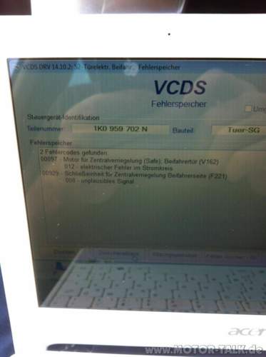

bin eigentlich aus dem A6 4F Forum und kümmere mich um den Touran eines Kumpels, hier ist das Problem dass wenn das Auto entriegelt wird alle Türen sich öffnen lassen, ausser die Beifahrertüre.
Wenn man dann von Innen am Griff zieht, ist es wie wenn ein zusätzlicher Druckpunkt vorhanden ist.
Fehlerspeicher im Anhang, wurde nur abfotografiert.
Es ist ein Touran aus 2006. 1.6 Benziner.
Hoffe jemand kann helfen.
Danke und Grüße

Neue Schleißeinheit ( auch Türschloß genannt) fällig.

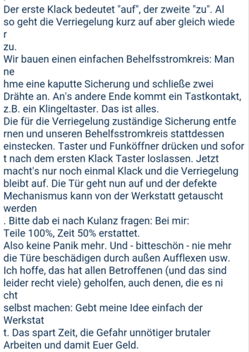

Indem man stundelang per Innentaster auf "Öffnen" druckt und jedesmal nachfühlt, ob Tür auf.
Wenn dann irgendwann Tür auf, diese besser nicht mehr per ZV verschließen.

Hallo ließ dir das mal durch.
