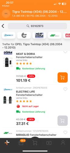

@BlackyST170 schrieb am 16. November 2022 um 17:59:03 Uhr:
Ich hab das Teil gebraucht vom Schrottplatz besorgt,weil's das neu als CHINA-Teil garnicht gab im Netz.
Nur für 4 elektr.FH gibts das neu für 30 €..
Also, ich hatte das Ersatzteil in der Bucht gekauft und die gibt es immer noch, mit ähnlichen Angeboten.
Für die Fehlersuche reicht der einmalige Quertausch.
Der Schalterblock ist defekt und demnach muß was Neues her.
Wenn es preiswert sein soll, tut es auch ein Gebrauchtteil.
Oder man kauft beim Teilehandel vor Ort und nicht im Netz.
Da
https://eurostarter.de/...ensterheber-neu-oe-ref-93162973-fuer-gm.html
Ist es noch recht günstig.
Aber woher das ist ….. ???
Oder du suchst dir einen bei AUTODOC aus.

@0950_APAL schrieb am 18. November 2022 um 20:54:29 Uhr:
Da
Wer billig kauft, kauft öfter... 😁

Danke für den Beistand! Für das "wahrscheinliche" Originalteil könnte man fast vier Billigkopien kaufen.🙄 Das Risiko wäre bei den günstigen Teilen gering, noch mal vier davon verbrauchen zu müssen, um auf den Preis des Originalteils zu kommen. Gehe nicht davon aus dass der "TTT" noch einmal 17 Jahre durchhält, ohne dass der TÜV etwas dagegen hätte ;-))
Wenn an dem neuen Defektteil wirklich nur der eine Taster kaputt sein sollte, könnte man den vielleicht auch Tauschen. Werde den mal auseinander nehmen. Schau mer mal.
