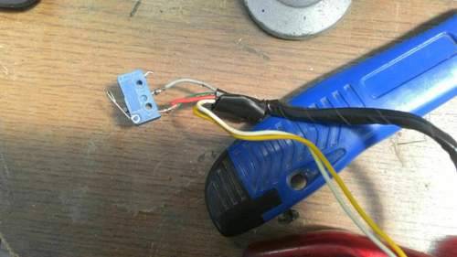

So Problem Rucki Zucki gelöst,
Verkleidung ab -> Schraube unter der Abdeckung des Türgriffs, 2 Schrauben unter dem Leder (hochklappen) des Haltegriffs raus, Seilzug Innenriegel sowie Stecker lösen, Beifahrertür Gummistopfen lösen/ Fahrertür alle Torx lösen, innen zwei Zehner Muttern lösen und schwarzes Teil sammt Türschloss mit etwas Kraft nach unten ziehen um an den kleinen Torx ranzukommen.
Stecker befestigt an der Inneseite Türblech abziehen und Trennen, Stecker Antenne gelb weißes Kabel lösen.
Kappe Türschlossbereich mit flachem Schraubenzieher abhebeln (Griff ziehen und von innenseite von der Tür weg)
Torxschraube rausdrehen - aber nie ganz raus - nur bis sich der Türschlossbereich abziehen lässt.
Türgriff ziehen und der große Bolzen mit Feder der sich in der Tür nach unten bewegt festhalten.
Türgrgriff nun richtung hintere Tür und von der Tür weg ziehen. Dann hat man diesen in der Hand.
Zweite Torxschraube etwas lösen und das innere Griffteil in Fahrtrichtung schieben und aus der Tür fummeln.
Alte Microschalter rausclipsen. Der vordere war jeweils defekt.
Hatte noch zwei Microschalter vom Conrad, man brauch nur einen pro Tür. Mit dem Minifräser/ Dremel den Schacht für die Microschalter erweitert, graues Kabel auf den einen Kontakt, Grün und Orange zusamen an den anderen Kontakt. Der Dritte Kontakt bleibt frei, das blaue Kabel bleibt arbeitslos und wurde mit Heißkleber isoliert. Den Microschalter mit Heißkleber eingefügt das die Fläche auf der das Handteil drückt bündig ist. Der lange Blechhebel vom Microschalter entfernen.
Dann probeweise den Türgriff in die innere Halterung einfügen, nimmt er beim Ziehen den Microschalterkopf mit - hab ihr ca 800€ gespart und baut alles umgekehrt zusammen.
Viele Grüße, Michael
