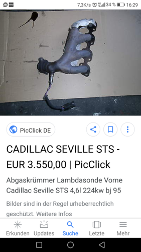

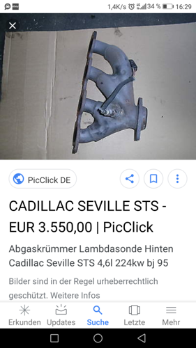

Hallo . Bei originaler Anlage Hast du zwei Krümmer (logisch) , die gehen in ein Rohr nach hinten , dort wieder auf zwei Töpfe . Deswegen eigentlich nur drei . Und wie Chaoz auch schon schrieb , bei der Bestellung Versand über Fedex wählen , da kannst du ein Häkchen bei ,,Einfuhr im Vorraus'' machen , dann bezahlst du es sofort , und Lieferung dann direkt bei dir zu Hause .
Am oberen Rohr zwischen den Kat und Vorschalldämpfer siehst du die dritte . Mit den Bildern kannst du das auch in der Schweiz in jeder ,,Hobby-Walldorf-Schrauber-Gruppe'' machen lassen . Quasi malen nach Zahlen , oder schrauben nach Bildern . Jede Werkstatt bekommt das hin . Danach alle Fehler löschen . Los fahren fertig.

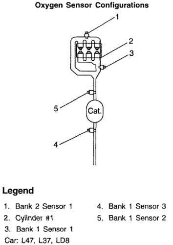

Betreffend 3 oder 4 Lambdasonden: Danke für Deine Fotos und bitte entschuldige die erneute Nachfrage, aber auf folgendem Bild von Northstar Motoren ist noch eine vierte kurz vor dem Katalysator zu sehen. Der Seville STS 2002 müsste doch den L37 Northstar haben und damit dem unterliegen...?
Ich möchte nur verhindern, dass ich dann bei der Werkstatt stehe und bei Rockauto nachbestellen muss...
Und falls doch 4 wie auf dem Diagramm, die zwei nah am Motor bei den Krümmern wären ja Regelsonden und die hinterste nach dem Katalaysator eine Diagnosesonde wenn ich Dich richtig verstehe. Was wäre dann die kurz vor dem Katalysator, auf dem Bild "Nr. (5.) Bank 1 Sensor 2" - eine Regelsonde weil noch vor dem Katalysator oder auch schon eine Diagnosesonde weil die beiden Regelsonden bereits bei den Krümmern sind?
Wobei das ganze langsam Sinn ergibt – Früher war immer nur P0036 (Bank 1 Sensor 2) und das wäre die nach den Krümmern (welche bereits von beiden Krümmern die Abgase enthält). Und jetzt nur noch P0155 und das wäre die vom vorderen Krümmer (also Bank 2, vorne am Auto).

Ich hatte damals ein Schema aus dem Netz . Mit drei Sonden . Hab dann auch drei verbaut . Und keine vierte entdeckt , weil auch nicht gesucht . Vor dem Kat erscheint mir sinnlos , weil die ja eigentlich durch die zwei um Krümmer schön abgedeckt ist . Würde jetzt aber nicht drum wetten . AcDelco hatte ich damals glaube ich auch genommen . Oder Bosch . Weiß nicht mehr genau
Hmm... da mir das Schema mit den 4 Sonden auch nicht hochoffiziell erscheint vielleicht die Frage in die runde, ob jemand Zugriff zu offiziellen Cadillac Unterlagen oder einem Service Manual hat und für Aufklärung sorgen kann?
Weil gemäss Fehlermeldung wäre nach diesem Schema eben genau dieser von Dir nicht gesuchte Sensor betroffen (Sensor 1 Bank 2, nach den beiden Krümmersensoren aber vor dem Katalysator; siehe Bild). Der Sinn eines solchen zusätzlichen Sensors erschliesst sich mir auch nicht auf Anhieb... evt. als doppelte Sicherheit bei Ausfall eines Krümmersensors und so via einer Art "Fuzzy Logic" softwaretechnisch aus dem einen verbleibenden Krümmersensorwert und dem des Sensors der vereinten Abgase den Wert des defekten Krümmersensors zu errechnen... Softwaretechnisch durchaus denkbar und Cadillac zuzutrauen; eine ausgeklügelte Elektronik und Software kann man Cadillac schon in frühen Produktionsjahren nicht absprechen...
Niemand der in Bezug auf den 2002er Seville STS ein offizielles Diagramm betr. Lambdasonden hat oder die Antwort auf die Frage ob 3 oder 4 Sensoren existieren mit Sicherheit weiss?
@Duese2225 Da der Fehlercode P0036 eben gerade für Bank 1 Sensor 2 steht und auf dem fraglichen Diagramm (welches ich fand) das den Sensor darstellt, den Du bei Deinem seinerzeit nicht gesehen hast: Was würdest Du an meiner Stelle tun? Einfach die drei bestellen oder zuerst in die Werkstatt, dass die schauen ob's 3 oder 4 sind?
@DonC Vielleicht weisst Du da etwas dazu oder hast Zugang zur Original-Dokumentation?
Ich würde jetzt einfach drei holen . Beide Krümmer Sonden tauschen . Bei der dritten auch tauschen . Mit drei Möglichkeiten . Erste wäre , du hast nur drei , (meine Vermutung) und alles schick . Zweite wäre , du hast vier , also eine tauschen und die richtige erwischen . Wieder alles schick . Drittens , die nun schon getauschte mit der noch verbleiben den tauschen . Jetzt sollte dann alles passen , es sei denn , beide (von denen ich nur eine vermute) sind im Eimer , aber das bekommst du mit Fehler löschen und dann erst mal fahren und neu auslesen raus . Ist dann ein Ausschlussverfahren . Oder Variante fünf . Kauf vier ..................

Die quer eingebauten N* haben je Bank einen Sensor und nach Kat.
Diese haben nur einen Kat der per X-Pipe angebunden ist und somit nur eine Diagnosesonde nach Kat.
Die längs eingebauten N* in STS/SRX haben kein X-Pipe mehr, sondern für jede Bank getrennte Abgasanlagen und 2 Kats, die direkt am Hosenrohr verbaut wurden (schnelleres Aufheizen beim Kaltstart).
Somit benötigen diese 4 Sonden, da 2 Kats.
Als Sonden wirklich nur teure Sonden wie AC Delco, Denso, Bosch verbauen - der N* ist sehr anfällig auf unrunden Leerlauf mit schlechten Sonden und verbraucht dann auch deutlich mehr und keinesfalls die Verkabelung/Schrumpfverschlauchung beschädigen beim Einbau, da hierüber anscheinend Referenzluft gezogen wird.
@Duese2225 Also bestelle ich 3
@DonC Danke, dann ist ja ales klar 🙂 Bevor ich Deine Nachricht gelesen habe, habe ich noch in einem englischsprachigen Caddyforum eine Info gefunden, wonach frühe Modelljahre noch einen zusätzlichen Sensor vor dem Kat. hatten (schon im gemeinsamen Rohr) und einen nach dem Kat. Dann erklärt das wohl auch das Diagramm was ich weiter oben gefunden hatte.
D.h. für mich gelten also 3 Sensoren und der früher auch erschienene P0036 (Bank 1 Sensor 2) meint damit wohl wenn ich nur 3 Sensoren habe den Sensor hinter dem Kat.?

The three or four oxygen sensors are mounted in the exhaust system where they monitor the oxygen content in the exhaust stream. There is an oxygen sensor mounted in each exhaust manifold and one on the downstream end of the catalytic converter. Some early production vehicles also have an oxygen sensor located at the front of the catalytic converter (Pre-converter).
The oxygen sensor located in the front exhaust manifold is the Bank 2 Sensor 1 (Front bank) sensor. The oxygen sensor located in the rear exhaust manifold is the Bank 1 Sensor 1 (Rear) sensor. The oxygen sensor located in the Y-pipe ahead of the catalytic converter is the Bank 1 Sensor 2 (Pre-converter) sensor. The oxygen sensor located in the catalytic converter outlet is the Bank 1 Sensor 3 (Post-converter) sensor.
