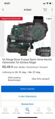

seit gestern hab ich folgendes Problem:
Drücke ich den Entriegelungstaste auf der FB öffnen sich alle Türen bis auf die Beifahrertür.
Ebenfalls ist mir aufgefallen dass wenn ich die Verriegelungstaste betätige, nicht immer die Spiegel automatisch einklappen.
Warte ich dann ca. 3 Sekunden ertönt das kurze Alarm Hupsignal, so nach dem Motto dass irgendeine Tür nicht geschlossen ist.
Muss dann wieder entriegeln und gleich drauf verriegeln, dann klappen die Spiegel ein.
Darüber hinaus ist mir aufgefallen dass der manuelle Hebel (Beifahrertür) zum ent- und verriegeln, nicht richtig einrastet bzw. ausklappt.
Hat jemand ne Idee? Schon bekannt das Problem?
Hoffe doch das ist nix weltbewegendes.

Ich habe es beim letzten Mal vom Lackierer einbauen lassen, der musste sowieso an die Tür ran.
Probier es doch einfach aus: Das entfernen der Türverkleidung (youtube) ist einfach und schnell (wenn Du einen Plastikhebel hast). Danach bin ich nicht mit dem aushängen des Seilzuges weitergekommen. Es gibt bei youtube aber ein Video wo gezeigt wird, wie es geht: Mit einer Zange durch das Loch der Türfalle. Wenn Du nicht weiterkommst geh doch zu einer freien Werkstatt mit dem China-Teil und lass die fummeln. Eine Stunde Arbeit sollte so 70 Euro brutto kosten. Insgesamt immer noch weniger als die Hälfte.
Das China-Schloss läuft bei mir auch schon 30000 km problemlos.

habe auch dieses Problem und frage mich welches China Schloss ich kaufen soll. Bei Land Rover Basel war der Kostenvoranschlag heute ca. 500CHF mit dem Ersatzteil LRO91527 für die Fahrertür. Welches ist hierzu das Passende China Teil? Ich finde stets nur welche mit anderer Teilenummer.

Das Problem ist das aushängen des Seilzugs vom Türgriff. Geht wohl durch die Schlossöffnung. Bei Youtube gibt's ein Video für den RRS.
Hoi,
bin immer noch am überlegen, welches Schloss ich kaufen soll.
Was ist der Unterschied zwischen LR091527 und LR011277
... in der Vertragswerstatt kam als Teilenummer LR091527 heraus. Im Internet wird zum selben Typ aber auch oft LR011277 angeboten.
