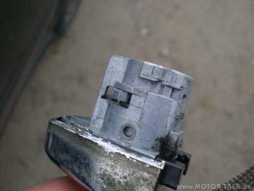

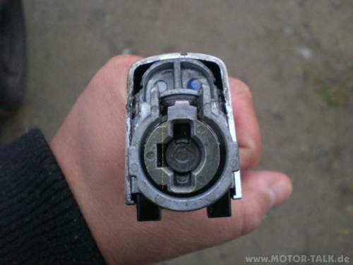

Am besten ist man probiert immer mal den Schließzylinder an der Fahrertür aus...
So im Alter von 5 Jahren ging das Fahrertürschloss schon nicht mehr, es hat sich verkantet und ließ sich weder auf noch zusperren. Ausgebaut und die Kanten des beweglichen Zylinders mit der Feile angefast .
Im Falle des Falles hätte ich dann auch vor "verschlossener Tür" gestanden.
