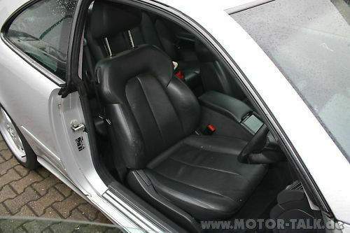

Ich möchte mich, bzw. mein Cabrio (CLK 320, A 208, Bj. 2001), auch noch beschenken und zwar mit einem Vollelektrischen Beifahrersitz mit Memory, Sitzheizung und Easy Entry. Das ist das einzige, was meinem Wagen zur absoluten Vollausstattung fehlt. Ich würde gerne einen passenden Sitz kaufen, ihn zum Sattler liefern lassen und dort das Leder von meinem jetzigen auf den neuen Sitz umbauen lassen. Umgekehrt würde mein jetziger Beifahrersitz das Leder des gekauften Sitzes bekommen und dann wieder verkauft werden. Soweit der Plan.
Nun habe ich in der Bucht einen Sitz aus einem QP gefunden, der die Anforderungen erfüllt und auch verschickt werden kann. Soweit mir bekannt ist, unterscheiden sich die Sitze von Cabrio und QP nur am Griff an der Lehne. Ist das soweit korrekt ?
Auf dem Bild in der Auktion ist jedoch ein Rechtslenker abgebildet. Es wäre dann also der Fahrersitz einer Rechtslenkerversion. Würde das auch passen, oder hat der andere Anschlüsse ?
Ich kopiere hier mal den Text des Verkäufers:
"Sie bieten hier auf einen schwarzen Leder Beifahrersitz mit Kopfstütze für die Mercedes Benz Baureihe W 208. Der Sitz ist in einem sehr guten Zustand. Er stammt aus einem CLK Kompressor von 98. Sitz ist elektrisch verstellbar mit Memoryfunktion und mit Sitzheizung, ebenso hat der Sitz Easy Entry Funktion. Ohne Kabelsatz für die Sitzheizung und ohne Kabelsatz für die Sitzverstellung."
Was wird sonst noch alles benötigt ?
Klar, der Sitz muss die 3 Motoren für die verschiedenen Verstellungen besitzen. Dann braucht man das passende Sitzsteuergerät in der Tür. Ebenfalls wird der Kabelsatz für Vollelektrische Sitze, sowie der Schalter mit Memory für die Beifahrertür gebraucht. Sonst noch etwas ?

Problem ist, die Fahrersitze haben keine Sitzbelegungsmatte für den Airbag, die Beifahrersitze schon. Somit müsstest Du die auf jeden Fall mit umbauen.
Du wirst wahrscheinlich auch den Memorykabelbaum für die Tür brauchen, denke das der anders ist zu den normal elektrisch verstellbaren. Wenn Du vorher keinen othopädischen Beifahrersitz hattest, der neue aber einer sein soll, musst Du hinten vom Kompressor einen Schlauch zum Sitz ziehen. Entsprechende Meterware bekommst Du bei MB.
Ansonsten weis ich nicht ob dein jetziger Sitz auch schon elektrisch war, ansonsten müssten dort auch Kabel gezogen werden. Wäre sinnvoll sich da Schaltpläne zu besorgen.

Wenn keine Sitzbelegungsmatte angeschlossen ist funktioniert überhaupt kein Airbag und das System geht auf Störung, das ist leider das Problem. Ich habe meine, wegen Defekt, aber auch abgeklemmt und durch einen Simulator von Airbag24 ersetzt. Ich werde den Benz eh nicht mehr verkaufen, selbst wenn, gebe ich es im Kaufvertrag an. Kleinkinder habe ich auch keine mehr. Wie Du schon sagtest, die Matte erkennt ob jemand da sitzt oder nicht und schaltet dann im Bedarfsfall den Airbag auf. Wenn der aufgeht mach ich mir darüber eh keine Gedanken mehr.

Genau so ist es mit dem Simulator. Der Airbag geht dann im Unfall Fall immer auf, egal ob jemand da sitzt oder nicht.

Warum nicht ordentlich die Belegungsmatte in den Sitz einbauen? Ist werkseitig schon vorgesehen. Habe auch ne englische Ausstattung verbaut und stand vor dem selben Problem. Und wenn das Leder schon runter ist lassen sich auch die Luftkissen der Multikontur
leicht einsetzen.
Henning
Nee Henning, das haste falsch verstanden. Ich will nicht auf einen Simulator umbauen, sondern schon die Belegungsmatte von meinem bisherigen Beifahrersitz verwenden. Es ging da auch eher um die Frage, ob man bei einer defekten Matte einen solchen Simulator verwenden soll/darf/kann.
Aber du schreibst, dass auch du die Sitze von einem Rechtslenker verbaut hast. Dann kannst du mir wahrscheinlich weiterhelfen.
Ich müsste ja Kabelsätze und Steuergerät einer deutschen Version verwenden. Ich habe da Bedenken, dass evtl. etwas anders sein könnte. Pins anders belegt, andere Stecker, oder was auch immer. Ich möchte nämlich nicht zum Schluss einen Haufen Geld investiert und den Sitz umgebaut haben um dann festzustellen, dass das alles doch irgendwie nicht kompatibel ist. Da ich den Sitz direkt zu meinem Sattler liefern lassen würde, könnte ich nicht einmal vor dem Umbau die Anschlüsse überprüfen. Luftkissen kommen keine rein, da ich keine habe und auch kein zusätzliches Geld dafür investieren möchte. Multikontur wird schlichtweg nicht benötigt - zumindest beim Beifahrersitz.
Kabelsatz ist identisch. Habe einen 98er Cabrio, die Sitze sind final Edition aus England. Der Kabelsatz war seinerzeit vom BS Teilecenter. Der Unterschied ist halt die Belegungsmatte.
