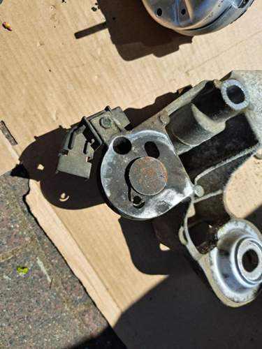

Moinsen,
bin jetzt etwas spät, aber ich habe heute beide Motorlager erneuert.
Kurzum gesagt: Die waren komplett fertig. Kaputter geht es fast gar nicht. Das Lastwechselknallen ist jatzt nahezu komplett weg, Auto lässt sich sehr gut fahren. Besonders Schaltvorgänge sind jetzt sehr weich und sauber.
Ich werde hier mich gleich an das Erstellen einer Anleitung machen.
MfG
Edit: Bilder hochgeladen
Edit 2: zusätzliche Infos:
Die Motorlager sind nicht durch die Demontage beschädigt worden! Die sind so rausgefallen. Der Motor "lag" quasi nur im Motorraum und war nicht fixiert.
Defekte Motorlager Bj '00
Motorlager Beifahrerseite
Motorkonsole Beifahrerseite mit Rest

Bild 1 (hier ohne Mutter!)
Bild 2
Bild 3 Konsole von oben
+2
