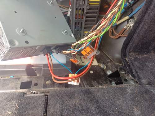

Wie im Titel beschrieben geht in meiner Beifahrertür keiner der beiden Lautsprecher. Sonst funktioniert alles elektrische an der Tür.
Wenn ich mit Balance und Fader nach rechts vorne Stelle, kommt nur aus dem rechten Lautsprecher über dem Radio Krach raus, sonst ist Ruhe.
Kann das ein Kabelbruch in der Türe sein? Wie wahrscheinlich ist es, dass beide Lautsprecher gleichzeitig den Geist aufgeben? Wollte erst ein paar Stimmen von euch hören, bevor ich die Türverkleidung rausfummele.
Auto ist ein S211 E280CDI BJ 2007 381tkm ohne Harman Kardon, APS50
Vielen Dank schonmal

Wenn dann wäre der Bruch in der Tülle. Ich sag mal unwahrscheinlich. Vor allem wird die Beifahrertüre viel weniger bewegt als z. B. die Fahrertüre.
Eher das AGW im Kofferraum.
So war auch meine Vermutung am Anfang, aber wenn das agw einen Weg haben sollte, würde dann der zentrale Lautsprecher nicht auch ruhig sein? Oder wird der unabhängig von den türen angesteuert.
schon mal bei geöffneter Tür die Tülle samt Inhalt ordentlich durch massiert?

Habe ich gerade gemacht. Hat nichts geholfen. Hab auch den Deckel von der Türe rausgeclipst und an den erreichbaren Kabeln gewackelt, geknetet und gezogen. Bin dann am AGW im Kofferraum auch noch gewesen und hab an allen erreichbaren Kabeln gewackelt und gezogen.

Jeder Lautsprecher hat seinen eigenen Ausgang.

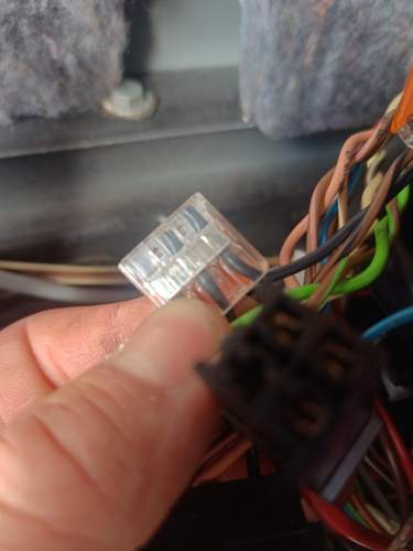

Habe das problem gefunden.
Hatte endlich Lust danach zu suchen. Habe das AGW rausgemacht. Dabei ist mir aufgefallen dass im Kabelbaum zum AGW 3 Wago Klemmen waren (ich war das nicht). In 2 der 3 Klemmen waren die Kabel isoliert eingesteckt. Habe diese abisoliert und schon gehen die Lautsprecher in der rechten Türe. Joa war Mal wieder ein Profi am Werk vor mir.
