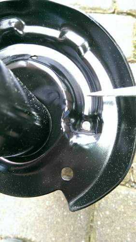

Schau dir das sachs foto nochmal genau an... Domlager " Kennzeichnung " dieser Halbkreis muss mit der Öffnung am federbein eine "Linie" bilden.
Wenn das domlager bis Anschlag drehst, sitzt es später schief.
"Halbkreis"
Diese Öffnung meine ich, frei lasse.
So habe ich das jetzt verstanden:
1. Ich positioniere die Feder so, dass das untere Ende der Windungen etwa da wo der Schraubendreher platziert ist zum stehen kommt sodass das besagte Loch freibleibt.
2. Soweit richtig? Als nächstes positioniere ich das Lager so, wie auf dem Sachs Bild gezeigt.
3. Wenn ich das dann so festziehe dürfte ja oben noch keine Spannung drauf seim weil die Feder gespannt ist. Stimmt das?
4. Wenn ich dann die Feder entspanne, verschiebt sich dann nicht die Position der Feder unten an dem Teller wieder? Und muss ich dann nicht gleichzeitig oben noch Schauen dass das Lager in der richtigen Position ist?
Wäre schön wenn Ihr zu den 4 Punkten am besten mit Angabe wozu ihr etwas schreibt antwortet 😉
@SalvaG: Was meinst du mit: "Domlager bis zum Anschlag drehen"? Ist das auf den Sitz der Feder unten auf dem Teller bezogen?
Imag2344-1
Habe nicht bis zum Anschlag geschrieben und meine die Feder oben am domlager. Drehe das domlager so weit in die Feder , das die beiden Positionspunkte parallel sind . In der Regel sind dann bis Anschlag noch wenig Luft .
Bei kürzeren Federn ist kaum Spannung drauf... So war es bei mir. Zur Sicherheit solltest du aber auf jedenfall den Federspanner ansetzen !!
Eigentlich verschiebt sich nichts, falls doch sprüh Feder Führung am federbein und am domlager mit Öl ein, kannst dann leicht was drehen .
