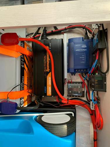

Stimmt, jeder wie er will aber mir würde das auch nicht reichen, weil ich oft auf den Fahrten in und aus dem Urlaub zwischenübernachte und da ich dann nur hinstelle, schlafe und weiter fahre läuft der Kühlschrank dann über Strom… Hier mal wie das bei mir aussieht…
