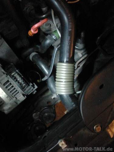

Das betrifft jetzt zwar nicht deine Frage, aber evtl. ist das mal ne Überlegung wert..
Ich habe auch keine beheizten Düsen. Da ich mir keine nachrüsten wollte, habe ich einfach die Leitung zu den vorderen Düsen verlängert und dann den Schlauch um den vorderen Kühlwasserschlauch gewickelt. Verwendet habe ich Druckluftschlauch.
Wenn man jetzt 1-2s spritzt, kommt vorne so heiß raus, dass man sich die Hände verbrennt 😁
Der Scheibe macht das übrigens nichts, diese kleine Wassermenge reicht nicht aus, die Scheibe derart aufzuheizen, um ausreichende Spannungen im Glas zu erzeugen.
Optimieren ließe sich das noch mit einem beheizten Wassertank. Ich finde den Thread gerade leider nicht, aber da hat mal jemand sich eine Kupferspirale gewickelt, sie in den Tank eingebaut und den kleinen Schlauch zum AGB dran gemacht, um das Wasser da durch zu leiten. Ähnlich wie es das bei Mercedes (zu mindest früher mal) gegeben hat.
Abgesehen von der geringeren Neigung zum Gefrieren, hat das warme Waschwasser auch noch bessere Reinigungseigenschaften. Besonders auch im Sommer gegen die ganzen Mücken auf der Scheibe.
Wasserheizung
coole sache 😁
Aber um das richtig effektiv zu machen, könnte man die Spirale am unteren Kühlwasserschlauch machen - der ist doch schneller heiss 😁 😁
... Ich würde trotzdem lieber (zusätzlich) die beheizten Wischwasserdüsen verbauen - mein Scheibenwasser ist angeblich bis zu -60° geeignet, aber die Düse selbst sitzt halt zu. Da wäre ich schon drauf erpicht, die Düse selbst frei zu bekommen...
also die originalen sind an Klemme 15 angeschlossen und regeln sich selber. Bei 4 Grad+ schaltet die sich intern auch ab.
Wenn man die Kombi mit dem Schlauch zum aufwärmen macht, dann an den Schlauch vom WT, denn der wird als erstes warm und ist auch noch gleich in der Nähe 😁
