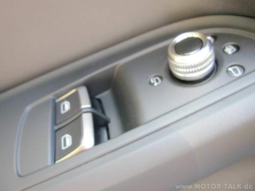

Mal eine kurze Frage,
Woran erkenne ich , das ich beheizbare Spiegel habe ?
Habe das Fahrzeug im März gebraucht bekommen.
Wie ich gelesen habe schaltet sich in der Mittelstellung die Beheizung unterhalb 4 Grad automatisch zu.
Kann man optisch irgendwie erkennen, ob die beheizbar sind ?
LG
Auf der Mittelstellung befindet sich ein Spiegelsymbol mit Streifen (für die Beheizung).
Ansonsten erkennt man es, wenn die beschlagenen/nassen Spiegel frei werden...
hier zu erkennen 12h Position . im gleichen zuge hast du dann auch beh. Waschdüsen
Wenn ein Heizsymbol bei den Einstellknöpfen der Spiegelverstellung ist, dann ab Werk oder an den Ausstattungskürzeln im Serviceheft. Ist da kein Symbol, kann es trotzdem nachgerüstet sein, das erkennt man optisch aber nicht. Das offizielle Nachrüstpaket Spiegelheizung in der Audi Werkstatt kostet ca. 150 Euo, incl. Einbau....ohne beheizte Wischwasserdüsen allerdings.
motor starten
spiegelverstellschalter auf 12h
1min warten
mit den händen fühlen ob sie spürbar warm sind
fertig 😉

Mann bin ich bescheuert.
Muss mich in aller Form entschuldigen.
Sind natürlich verbaut, hatte ich übersehen, muss doch wohl noch mal die Bedienungsanleitung lesen.

immer auf mitte lassen ^
Heizen die nicht immer?
Selbst bei 10 Grad plus werden doch die regennassen Spiegel warm und trocken...oder täusche ich mich?
nur bei mittelstellung - steht auch in der bda
