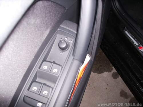

Hallo italiano,
es könnte noch ein Problem auftauchen auch wenn die Kabel
im Spiegelgehäuse drin liegen.
Und zwar der Schalter in der Fahrertür.
Dieser Schalter hat in der Mittelstellung ein Symbol für die
Spiegelheizung. Nur in der Stellung werden auch die Spiegel beheizt.
Und dann muß wohl noch das Steuergerät für die Spiegelheizung
codiert werden.
Manfred

Der Schalter ist nicht das Problem, da der identisch ist, es fehlt nur das Symbol 😉
Klar, codieren muss man das auch, aber das ist das kleinste Übel 😁

in meinem a4 waren auch keine beheizbaren Gläser drin. Die Kabel jedoch schon.
Das mit dem Symbol ist somit auch bekannt und stört nicht ob da ein Mittelstrang oder ein Heitzsymbol ist 🙂
