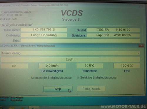

Hallo
Ich muß mich hier auch nochmal zu wort melden.
Habe bei meinem A4 b8 Bj 2008 die Spiegelheizung nachgerüstet.
Kabel waren schon vorhanden, hab also nur beheizte Gläser aus dem Zubehör gekauft und eingebaut.
Mit VCDS codiert. Und ich bilde mir auch ein das sie funktioniert haben. Bin mir aber nicht sicher.
Jedenfalls werden die Gläser jetzt nie warm, auch nicht wenns draußen 8°C hat und der Schalter in Mittelstellung ist.
Hab nun mal mit VCDS probiert eine Stellglieddiagnose durchzuführen.
Heizung lässt sich einschalten, aber die Last geht dann nach etwa 10sec von 100% auf 0% zurück. Und die Spiegel bleiben kalt.
Wenn ich die Stellglieddiagnose aber 4-5mal gleich hintereinanter mache werden die Spiegel warm, aber jedesmal geht nach etwa 10 sec die Last auf 0%. (zu sehen auf den fotos)
Weiß vielleicht jemand woran das liegt?
Ist bei beiden Spiegeln dasselbe.
Mfg
stievo
