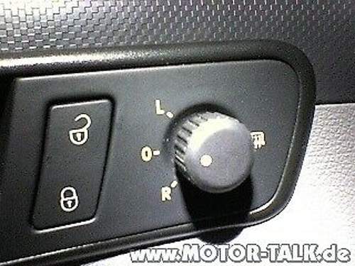

Hallo, hab mal eine Frage, bitte nicht lachen.
Ich sehe das ich an der Verstelleinheit der Aussenspiegel auf ca. 1 uhr das zeichen für das beheizen ist, bin mir aber nciht sicher ob der GC das standartmässig hat oder ob nur das bildchen dadrauf ist.
Im moment kann es ja auch nicht testen muss man wohl bis zum winter warten, ich hab mich auch noch nicht getraut den knopf mal bis zum zeichen rumzudrehen, nicht das ich ihn abreche ............
Kann mir jemand sagen ob der GC diese Funktion hat oder ob nur das zeichen vorhanden ist........
Danke

Original geschrieben von blue daddy
Ist leider nicht mehr gaaanz korrekt,
die neueren Modelle haben auch eine Nullstellung. 😉
Gruß Ulf
So isses, ich stifte jetzt mal ein (kleines) Photo von dem neueren Modell für die FAQs...😉😁.
Grüsse,
Tekas

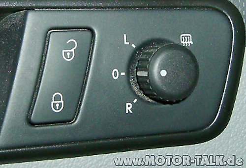

Spiegelverst

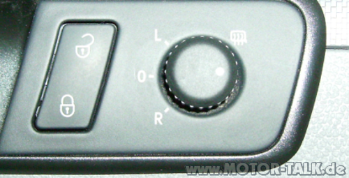

So wie es aussieht gibt es aber auch bei den neueren (1,5 Jahren) Caddy Unterschiede!
Bei meinen ist das Symbol der Spiegelheizung auf "1 Uhr".
Der Schalter rastet aber bei 3 Uhr ein.
Hat wer ein Foto von einen ganz jungen Caddy (max. 2 Monate) ?
Viktor
Bild-1
Bild-2
ist bei meinem auch so, bildchen ist auf 1 uhr, rastet ein auf 3 uhr, meiner ist ein halbes jahr alt.
Ja, das Symbol wurde später von 3 Uhr auf 1 Uhr gesetzt,
weil es schlecht zu sehen war hinter dem Hebel.
Bestimmt haben zu viele im Kundendienst angerufen... 😁

Der Wechsel von 3 Uhr Position auf 1 Uhr war dann definitiv zum Modelljahr 2009, denn Viktors Caddy ist ein früher MJ09er, meiner ein später MJ08er. Aber es ist schon erstaunlich, um welche Details sich VWN so kümmert😉. Angesichts der über die Jahre undichten Schiebefenster und diverser anderer Baustellen, finden die noch Zeit für solche Kinkerlitzchen. Ich schwanke zwischen Mitleid und Bewunderung😉😕😕😕😛.
Grüsse,
Tekas
