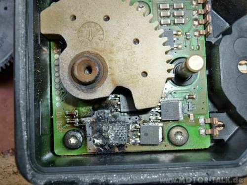

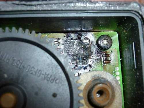

Kleine Auffrischung zum EKAS-Stellmotor
Auch ich habe das Gehäuse des Stellmotors geöffnet und festgestellt, dass es gut versiegelt war und kein Tropfen Öl eingedrungen ist.
In einer Ecke ist die Platine massiv verschmort, siehe Fotos.
Es ist unklar, was die Ursache gewesen sein kann.
E-Motor, Zehnräder alles noch leichtgängig, Klappen im Ansaugkrümmer unauffällig.
Bei einer thermischen Beanspruchung kann es allerdings anders aussehen.
Ekas-platine02
Ekas-platine01
@lumex schrieb am 5. August 2016 um 09:04:32 Uhr:
S211 OM 642 Bj. 2007 KM 80.000
Überlastung durch Schwergängigkeit, Fehlermeldung ignoriert ?
9 Jahre für etwas das sehr ungünstig sitzt, kaum gekühlt wird, ist eine doch lange Zeit für das thermisch stark beanspruchtes Bauteil.
Ich habe die Plastikverkleidung und auch den Müll der von außen in die Zylinderbänke gestopft wurde, bereits vor langer Zeit entfernt, damit die Luft wieder durch diese Bereiche strömen kann.
Da schaue ich nun auf die Technik, nicht auf Designer Schnickschnack die oft keinen Schimmer von Technik oder deren Notwendigkeiten haben!
LG
Klaus
Das ist sicherlich möglich. Der angezeigte Fehler Code war jedoch ausschließlich der Ladedrucksteller, welcher fehlerfrei arbeitet.
Schwergängigkeit von was? Die Klappen im Ansaugkrümmer waren/ sind leichtgängig.
Wenn, dann war es der EKAS-Motorantrieb selbst, oder die Stellklappen machen erst bei thermischer Belastung Probleme?
