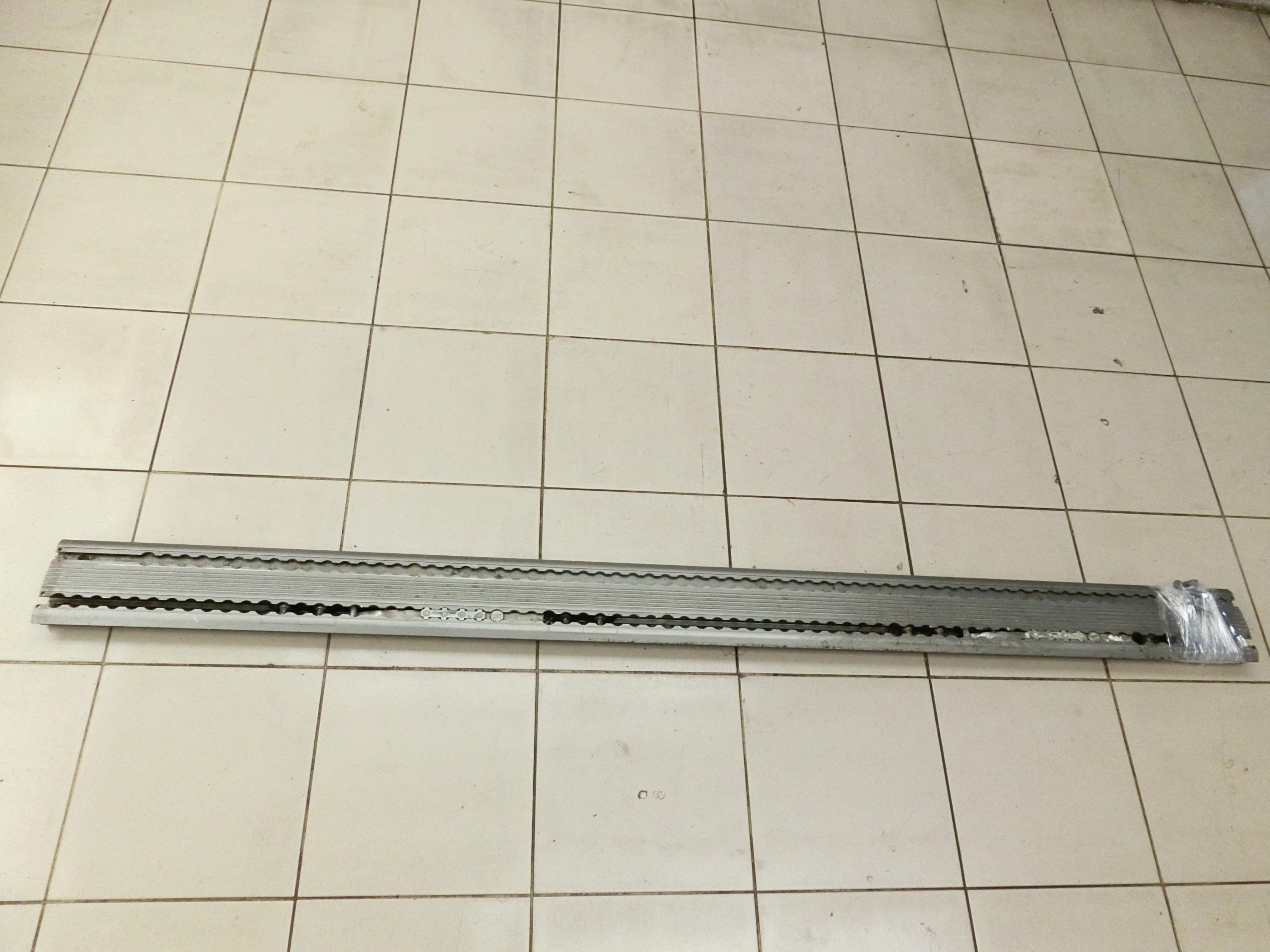

Ich hab jetzt so viel Zeit in dieses Sitzschienen/Tisch-Thema für den W639 investiert, dass ich Nachfolgende gerne über meinen erfolgreichen Einbau informieren will. Da meine eigentlichen Fragen sich erst durch mutiges Ausprobieren beantwortet haben.
Also: Was immer Mercedes sagt, es ist möglich - ohne allzu viel Aufwand die inneren (einfachen) Sitzschienen des W639 gegen zwei "doppelte" Sitzschienen (also solche mit einer zusätzlichen Führung für das Tischchen) auszutauschen. Mir war da die österreichische Nutzfahrzeugfirma Pappas SEHR hilfreich (daher ein wenig Werbung...)! Voraussetzung, man findet eine günstige Quelle für die doppelten Schienen (notfalls halt beim Hersteller bestellen, dann sind sie wenigstens neu und man muss nicht Jahre warten).
Wenn man die richtigen Schienen bestellt hat, dann passen die Schrauben exakt (richtigen Sternchen-Bit organisieren!). Einziges kleines "Problem": Die zusätzliche Schiene für das Tischchen liegt natürlich nicht einfach so auf dem Teppich auf, man muss dafür Platz schaffen und dafür jeweils einen ca 5cm breiten Streifen des Teppichs (samt des darunterliegenden 2cm dicken Schaumstoffs) mit dem Stanley in Länge der Schiene ausschneiden (erst darunter beginnt das Blech). Da ja die Schiene nach dem Einbau weit über die Ausschnittsstelle drüber lappt, braucht das auch gar nicht so wissenschaftlich präzise zu sein. Ich bin wirklich kein Automechaniker, aber ich hab die Schneiderei in jeweils 5 Minuten mit Augenmaß so geschafft, dass das Ergebnis super sauber aussieht.
Jetzt kann ich also mein Tischchen zwischen unseren vier Fond-Sitzen hin und her fahren lassen, obwohl ich nur einen Viano Trend habe. Einziger Wehrmutstropfen vielleicht: Der kurze Viano hat dann halt bei voller Bestuhlung nicht rasend viel Luft zwischen den Sitzen und Sitzreihen. Aber für lange Reisen mit Kindern nimmt man das gern in Kauf, denke ich, und wenn man weniger Sessel drinnen hat gehts ohnehin fein.
Noch etwas: Die Sitzschienen (meine kamen von kfzteile-profis.de) kommen Gott sei dank mit jeweils zwei eingebauten "Kufen", um die Sitze einzuklicken.
Vor dem Austausch der Schienen ist es wichtig, dass man am besten mithilfe der noch eingebauten Sitze die Kufen so in Position bringt, dass man nachher an alle Befestigungsschrauben der Sitzschiene rankommt. Diese Position ist auf der Seite der Schienen markiert und auch gut bei den neuen Schienen erkennbar. Man kann diese "Kufen" aber auch bei ausgebauten Sitzen durch Runterdrücken mit einem Schraubenzieher recht gut innerhalb der Schiene verschieben.

kann ich mit nur 4 "einfachen" Schienen einen Tisch einbauen
Eindeutig nein!
Für den Einbau des Tisches brauchst du anstatt die beiden mittleren Schienen zwei Doppelschienen.
Auswechseln ist recht einfach, alte Schienen raus Neue rein, passt 1 zu 1.
Dann kannst du den Tisch reinsetzen.

Original geschrieben von ami 56
Wenn er Einzelsitze hat, dann passen doch die Schienen für den Tisch.
Eben nicht, du brauchst die Doppelschienen in der Mitte!
Sonst steht der Tisch neben den Schienen auf dem Teppich.
Hab mal ein Bild mit angehängt, wo es hoffentlich sichtbar ist.
Grüße Andreas

ja die Schienen passen, die breite Seite für den Tisch liegt nur auf dem Teppichboden auf.
Du mußt aber beim Tisch und den Schienen aufs Baujahr achten, ab 9/2010 (Mopf) wurden die Schienen für den Tisch und entsprechend die Befestigung des Tisches geändert.
Also den Tisch passend zu den Schienen kaufen!
