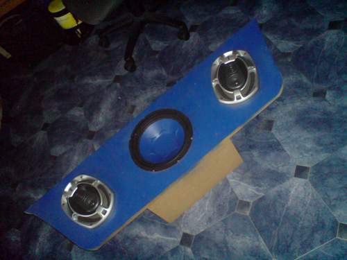

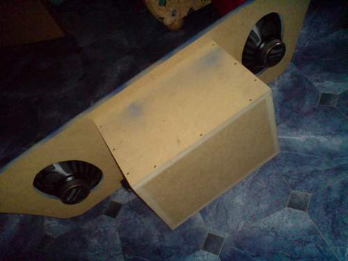

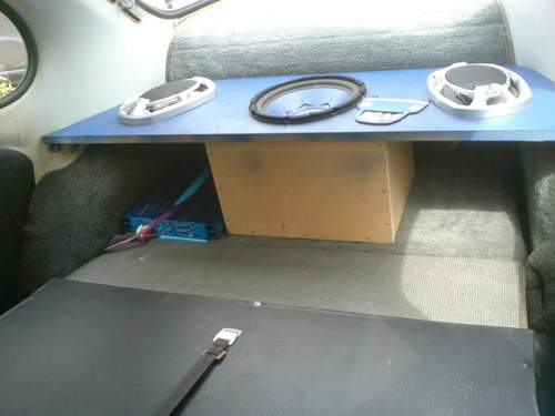

Hallo Leute,
ich hab meine Musikanlage hinter der Rücksitzbank, im Moment steht sie unbefestigt da. Mir is noch keine gute Idee eingefallen, wie ich die fest mache.
Ich will nicht, dass sie im Fall der Fälle nach vorne kommt und wir dann nen Kopf größer sind. 😉
Habt ihr ne Idee, wie ich das Problem löse? Möglichst ohne 1000 Löcher zu bohren...
Würde mich über einige kreative Lösungen freuen.
MfG Flo

Wenn ich ne Metallstange/Metallrohr zwischen die Knubbel schraube, die dann direkt unter der Ablagefläche verläuft. Würde die die Anlage halten?
Der Schwerpunkt der Anlage liegt etwa 5-7cm unterhalb der Ablagefläche.

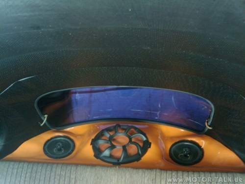

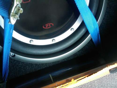

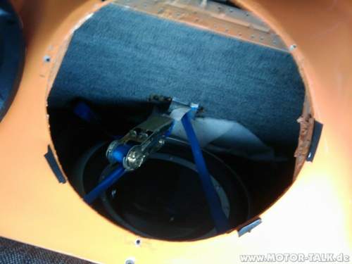

hab auch ne kiste hinter der rückbank...hab nen winkel an der rückwand angenietet und dann mit nem spanngurt durch die streben der lehne verspannt...allerdings wird das bei deiner konstrucktion schwierig, da du ja nicht mehr rankommst wenn du deine ablage drinnen hast....wenn ichs schaffe mach ich morgen mln pic von der geschichte....

so nun hab ichs geschafft...hier die versprochenen bilder...
aber wie gesagt wird das schwierig, weil du nicht durch deine kiste greifen kannst....es sei denn du machst schlitze in die box und fädelst den gurt durch, was aber schlecht dür den klang ist....
