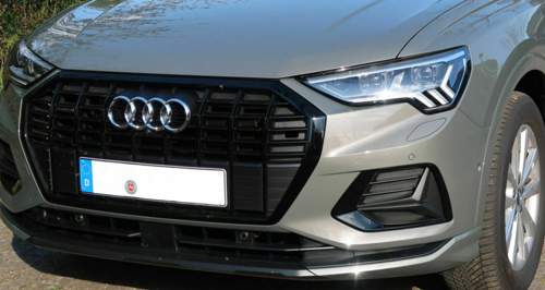

@Hemmi1953 - hast Du mal Foto(s), wie das bei Deinem Q3 vorne ausschaut ?!

@cobold schrieb am 5. Februar 2020 um 11:49:06 Uhr:
Bitte sehr!
