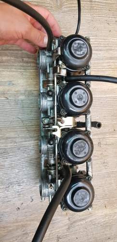

Hallo Leute,
ich bräuchte mal eure Hilfe....
Mein Sohn hat sich eine 600 Bandit GN 77B gekauft.
Der Vorbesitzer hat den Chokehebel abgebaut und duch einen Würfel, ja Würfel 😕 am Vergaser ersetzt.
Eine Gebrauchte Lenkeramatur mit Chokezug haben wir schon besorgt, kann mir einer ein Bild schicken was am Vergaser alles fehlt damit er den Chokzug wieder betreiben kann?
Es handelt sich um eine 600 Bandit, glaube "N" Baujahr ~96/97 Erstzulassung ist 03.1997.
Ich sage schon mal Vielen Dank......
LG Andreas

Nein.
Das silberfarbene Winkelstück kommt da hin,wo der Würfel sitzt.
Das andere Winkelstück an den Chokehebel an der Armatur.
Die Bilder von Hanspool sind keine BANDIT-Vergaser !
Wenn der Tank ab ist, dann sieht man schon wo der Bowdenzug in die Gleitschiene eingehängt wird und das Winkelstück befestigt ist.
Das ist aber niemals da wo der Würfel ist.

Habe es jetzt verbaut, der Zug wird auf der anderen Seite eingehangen, also nicht wo der Würfel war. Den Tank musste ich auch nicht abbauen, man konnte den Zug auch so richtig verlegen.
Ich Danke euch für eure Antworten.

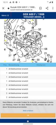

Die Nummer 68 auf dem Bild
https://...i-motorrad-ersatzteile.de/d2p/d2p?...
Vergaser GN 72 B Modell J - 1988
zwischen gaser 3 u 4 muß irgend eine aufnahme sein
da wird der chokezug horizontal eingelegt / eingehakt und der knubbel vom zug in die runde aufnahme ganz rechts vom gaser 4
ist diese chokeaufnahme ab(gebrochen) gilt es nen anderen gaser zu bekommen wo die aufnahme noch dran ist
oder es gibt son teil ähnlich dem f.d. gaszüge - sowas findet sich aber nirgends in den microfiches.
mein tip - gebr. brücke besorgen.
z.b. die hier evtl.
schau mal bild unten - da ist direkt an gaser 4 nen halter angeschraubt un der ist für den chokezug
