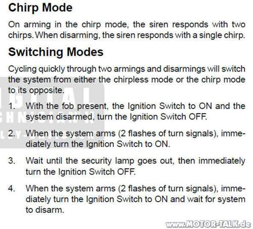

Eure Hilfe und Unterstützung wird wieder einmal gebraucht. Ich suche eine Bedienungsanleitung für die Alarmanlage meiner 2006 US-Heritage. Ich kann zwar mit der FOB den Alarm ein.- u. ausschalten, aber was ist wenn die FOB bei aktivierter Alarmanlage ausfällt. Dann stehe ich aufn Schlauch, oder so. Der akustische Alarm funkt auch nicht. Und s.w.

Hi Klaus,
ich hatte den Warntonmodus vor kurzem auch aktiviert.
Ist etwas umständlich, aber wenn man es mal raus hat, geht's ganz einfach.
Hab leider nur die englische Anleitung zur Hand, hoffe es hilft dir weiter.
Servus
HD100
Warntonmodus

Der Text nochmal auf deutsch (2008er Softail)
Warntonmodus

Hey Leutz,
hat gefunzt! Genial einfach - wenn man es weiß!
Danke Hunni und Ionios und all die Mitleser.
Habs grad mal bei meiner und dyna eingeschaltet - nun machts tschirp-tschirp.
