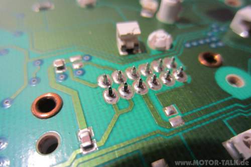

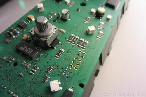

seit heute kann ich die Klimaanlage und die Luftverteilung im Menü nicht auswählen. Die Verstellung des Gebläses funktioniert aber problemlos von Stufe 1 bis 7, so wie es sein sollte. Wenn ich aber das Bedienelement drücke und im Klimaautomatikmenü reinkomme funktioniert auf einmal nichts mehr. Wo liegt das Problem?

Kalte Lötstellen an der Platine. Hier ist die Anleitung wie man es repariert:
http://www.opel-problemforum.de/.../...ent-manuelles-menue-defekt.html
Und bitte auf jeden Fall nachlöten und nicht ausbauen und gucken und denken, dass es gut aussieht.
Wenn man es nicht selber kann, dann einen Freund oder Bekannten mit Löterfahrung fragen.

Also noch mal, obwohl es schon zig mal geschrieben wurde:
Reagiert das Klimamenü nur dann, wenn man den Knopf sehr fest drückt, dann ist es die Lötverbindung.
Ich persönlich kenne das auch. Ins Klimamenü kommt man rein gefühlt leichter, als dann dort eine Funktion zu aktivieren. Kann man also nachvollziehen.

Vielen Dank, das ist wirklich sehr hilfreich. Mein Vater ist Elektriker, und denke dass er dies schaffen kann. Nun eine letzte Frage, wie baue ich den Klimabedienteil ab? Muss das Radio abgebaut werden?
Nein, Radio muss nicht raus.
praktisch ist es das Ablagefach darunter heraus zu ziehen und dann kann das Bedienteil von hinten herausgedrückt werden.
Mit einem Kunststoffkeil kann man auch probieren es an den Seiten heraus zu bekommen, hatte aber Bedenken wegen Abnutzungsspüren.
anbei auch die Anleitung zum ausbau.

Nein geht so, ohne jegliche Hilfsmittel.....habe es vor ca. 10 Minuten selbst vollzogen 😉
Ablagefach an den Seiten innen herausziehen, dann reingreifen und das obendrüberliegende Klimabedienteil einfach heraus drücken.
Meins funzt jetzt wieder tadellos, einen herzlichen Dank an den "Herausfinderwiemandasselbstreparierenkann" 😁😁😁
