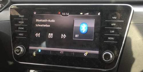

Möchte mir eventuell einen skoda superb zulegen und zwei stehen zur Auswahl.
Der erste hat eine touchbedieneinheit mit Knöpfen und der andere ist nur Touch. Sind beide von 2018.
Nun meine Frage ist es denn möglich diese einfach zu tauschen und wenn ja wie genau?

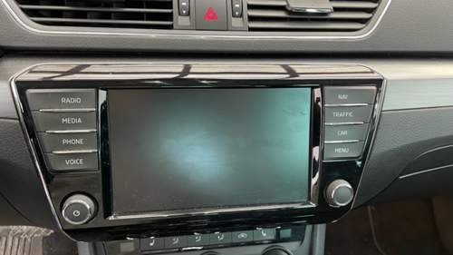

Hänge mal die zwei Displays noch an damit ihr wisst was ich meine.

1. Bild ist admusen.
2. Bild hab keine Ahnung vielleicht Standard.
(gelöscht)
Ohne Tasten ist Columbus. Das mit Tasten ist wohl ein älteres Amundsen. Ob das einfach zu tauschen ist wage ich zu bezweifeln
Das 1. Bild ist das aktuelle Columbus mit MIB2.5 (2018), das 2. das Columbus davor mit MIB2, welches von dem Neuen ab Modelljahr 18 abgelöst wurde.
Das ältere Display mit den Tasten kann man gegen das neue Display vom Amundsen, welches noch Drehregler hat, tauschen. Möchte man das neue Display vom Columbus, so müsste auch die Einheit im Handschuhfach getauscht werden.

Also Bild 1 mit Voll Touch ist ein Columbus.
Beim Bild zwei, ist es ein Amundesn MIB2 bei dieser Variante kannst du maximal auf das neuere Amundsen wechseln. Das sollte auch Plug&Play gehen.
Wie das Amundsen mit Touch aussieht siehe Anhang.
Was aber nicht geht, ist wenn du ein Amundsen verbaut hast, das du auf das Display vom Columbus wechseln kannst, dann brauchst auch ne ander Headunit.
Aber Amundsen Display geht zutauschen. Bedenke aber, das du dann auch ne neue Zierleiste brauchst, weil das Display mit dem Touch ggü. dem alten mit den Tasten oben ne andere Form hat.
Und eine Zierleist ist nicht gerade günstig wenn man als Beispiel noch Ambientelicht drin hat.

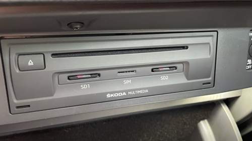

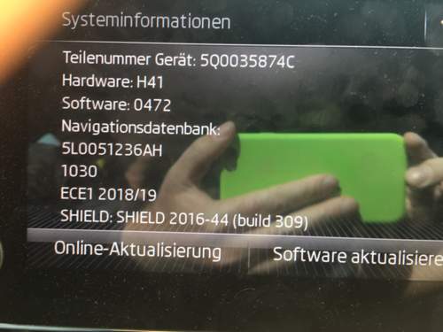

So habe das Auto jetzt gekauft wird nächste Woche ausgeliefert. Habe das mit dem Columbus Navi genommen mit Tasten. Konnten die Head Unit nich nicht rausziehen aber bin mir sehr sicher das es ein MiB II ist.
Nun die frage welches Display ist damit genau kompatibel?
Und wenn ein komplett Touch Display verbaut werden sollte muss mit Head Unit Tausch gearbeitet werden. Ist das dann auch Plug and Play? Oder musste was codiert werden?

Da passt irgendwas nicht.
- größeres Display und Tasten/Touch nur links --> Columbus
- kleineres Display und Tasten/Touch links & rechts --> Amundsen.
Hatten Lutz und beetledetti ja schon geschrieben...
Kann aber irgendwie nicht sein weil in meiner Ausstattungspaket steht „Business-Paket-Columbus, Navi-Sprachsteuerung-App Connect usw…
Was stimmt denn jetzt?
