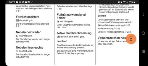

Kann mir jemand sagen was das auf dem Bild für eine Kontrollleuchte ist? Meine Frau hat mir das Bild gerade geschickt und ich habe kein Handbuch zur Hand.

Ich glaube aß ist der Notbremsassistent. Der deaktiviert sich z. B. auch, wenn jmd nicht angeschnallt ist. Oder Sensor verdreckt. Oder...
10s Hanbremse drücken. Das Zeichen bedeutet, die automatische Handbremse ist deaktiviert. Ich hab das bei mir auch auf dauerhaft aus. Und dauerhaft das Symbol.
Super danke, also nichts was dringend in die Werkstatt muss 🙂
Naja, verkehrt wäre es nicht zu gucken warum das an ist. Schwere Sachen auf einen Sitz gestellt, Fahrzeug denkt, dass da jmd unangeschnalllt sitzt)? Oder tatsächlich Sensor defekt? Vielleicht im Menü ausgestellt (falls das geht)?

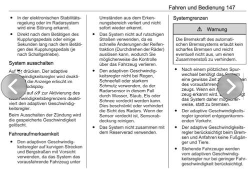

Die BA sagt zu deiner Lampe siehe Bilder anbei. Wäre dann doch mal für Werkstatt. Vielleicht das bekannte Problem mit dem Kabelsatz auf der Hinterachse.
Screenshot-20230328-102805-microsoft-365-office
Screenshot-20230328-102729-microsoft-365-office
Top, danke für die ganzen Tipps und Hilfen. Ich gehe mal schwer davon aus das meine Frau dann etwas auf dem Sitz stehen hatte was nicht angeschnallt war. Werde heute abend mal nachsehen
