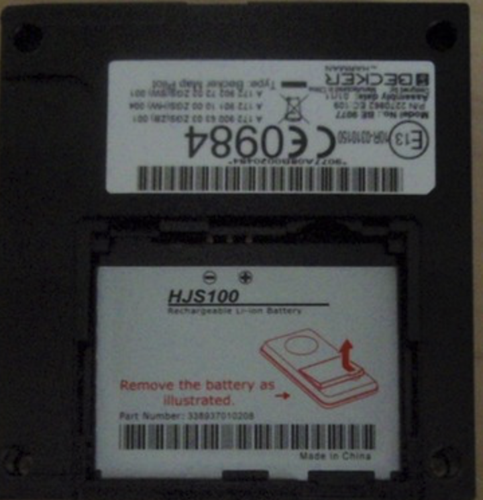

im Becker Map Pilot ist auch noch eine Pufferbatterie verbaut die ist nicht unbedingt relevant aber ich habe sie bei mir auch schon mal gewechselt, die war stark aufgebläht.

Bildschirmfoto-2025-06-10-um-15-44
Hallo Didi 35,
die Batterie/der Akku im Becker Map Pilot (BMP) hat mit dem Zustand oder Verhalten von Dateien im Gerät nur insofern etwas zu tun, dass Strom zum Betrieb des Gerätes geliefert wird. Einfluss auf Dateien hat die Batterie/der Akku nicht.
Bitte, was bedeutet die Aussage, "Es muss nur die passende Datei sein."? Die Batterie hat keinen Dateinamen.
Du meinst wahrscheinlich den für das BPM-Gerät passende Typ der Batterie/des Akkus.
@FrankieBenz schrieb am 10. Juni 2025 um 18:19:13 Uhr:
Hallo Didi 35,
ja ich meinte schon die Map Datei nicht den Akku.
