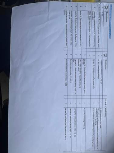

Habe im Polo 6C Bj. 2017 meiner Frau den automatisch abblendbaren Rückspiegel verbaut.
Mechanisch alles kein Problem. Das einzige was mir noch fehlt, ist das Signal vom Rückfahrlicht.
Könnte mir bitte jemand verraten welcher Stecker und welcher Pin es ist?
Vielen Dank schon mal...
Grüße Enno
3 Antworten
T 73 / pin 3
@ osmsf
Vielen Dank und schönen Sonntag noch...
