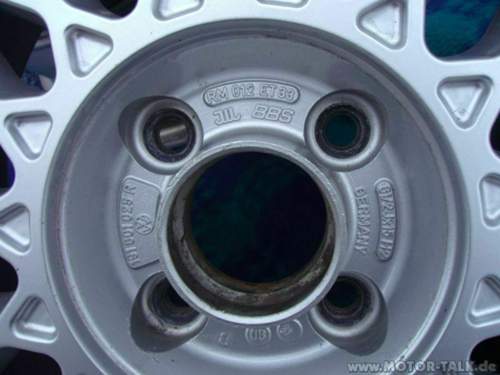

Hab mal ein Bild angehängt was bei mir so in der RM Felge steht.

@Heizölgaser
Die RM012 hat keine KBA-Nr.
Ich glaube hier irrst du dich. Ich kann´s aber nicht belegen und schaue heute abend nach - meine der TÜVer hat sie damals noch laut vorgelesen....
Nönö,
informier du dich erstmal genau bevor du so etwas schreibst...
siehe pic
Jan7
Wenn diese KBA-Nummer nicht auf der Rückseite des Felgensterns steht, hat die Felge wohl auch keine und die VW-Seriennummer ersetzt diese.

Original geschrieben von Coupedrescher
Nönö,
siehe pic
Ich informiere mich grundsätzlich bevor ich etwas schreibe - außerdem sagte ich, ich "glaube" das du dich irrst. Wenn du damit schon nicht umgehen kannst - gut....
Du hast recht, das auf dieser Felge keine KBA-Nummer explicit genannt ist. Aber, die ersatzweise angegebene VW Nummer ist vollkommen ausreichend, da alle Anbauteile eines Fahrzeuges sowieso KBA-abgenommen sein müssen! Das heißt unter dem Baumuster der Felge mit dieser Seriennummer ist beim KBA eine Betriebserlaubnis hinterlegt! Somit gibt es mit Sicherheit eine KBA-Nummer dazu!
Zur Frage von Cabrioracer - die Eintragung in meinen Schein lautet: "...Zu 15. u. 15.2 auch gen.: 195/45R15 78V a. LM-Rad VW (BBS) Vorne 7x15H2, Kennz. 191601025R, ET25, hinten...."
