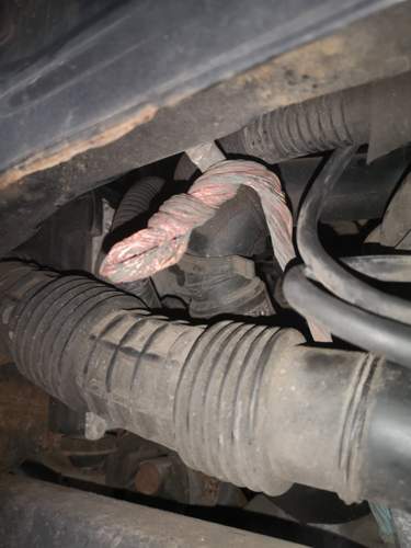

Und so sieht das Masseband vom Motor aus

Das Massekabel sieht eigentlich normal aus, der Grünspan an dem Kupfer ist dabei unbedenklich.
Wichtig ist lediglich, daß die Litzeadern beim Eintritt in den Kabelschuh nicht abgebrochen sind, auch am anderen Ende und daß der Kabelschuh guten elektrischen Kontakt zur anderen Seite hat!

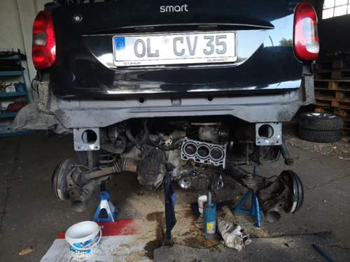

Guten Morgen allerseits, habe den kleinen gestern abgeholt. Es wurden erneuert: Steuerketten Satz, Schaft Dichtungen, Ventile, Kopf bearbeitet und geplant, neuer Anlasser, neuer gebrauchter Krümmer, neuer gebrauchter Lader uvm. Soweit so gut, fährt gut macht keine störenden Geräusche. Einzig allein was störend ist, der Lader pfeift die ganze Zeit beim beschleunigen. Kann die Ursache am gebrauchten Lader liegen? Reicht es nur die Rumpfgruppe vom Lader zu tauschen? Das würde ich dann nämlich gerne selbst machen. Gruss
