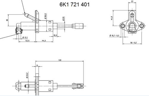

Hi zusammen,
nach dem Einbau einer verstärkten Sachs-Kupplung sind die Pedalkräfte in einen Bereich gekommen, in denen die Alltagstauglichkeit für mich nicht mehr gegeben ist. Daher ist mein Ansatz nun, einen in den Golf 3 passenden Kupplungsgeberzylinder zu finden, der jedoch einen im Gegensatz zum Originalbauteil verringerten Kolbendurchmesser aufweist. Dieser beträgt beim Golf 3 19,05mm, beim Golf 4 z.B. 15,87mm. Hatte jemand schon mal ein ähnliches Problem und kann mir hier helfen? Ist z.B. der genannte Kupplungsgeberzylinder vom Golf 4 baugleich zum G3-Geberzyl.? Vielleicht gibt es noch andere Ansätze zur Problemlösung? Danke schon mal im Voraus.
Vielleicht nochmal zum Hintergrund. Der Golf ist mit einem 2l-TFSI-Motor ausgerüstet, das zu erwartende Antriebsdrehmoment liegt bei ca. 500Nm.

Den Golf 4 Geberzylinder kannst du einbauen. Hab ich schon bei Umbauten auf 02M Getriebe gesehen, die ein ähnliches Problem mit hoher Pedalkraft hatten.
Dann wurde aber sicherlich mit Adaptern gearbeitet, oder? Ich habe mal die Zeichnungen der Geberzylinder vom Golf 3 und vom Golf 4 bekommen und angehangen. Der Abstand der Befestigungslöcher unterscheidet sich und ebenso die Länge des im Innenraum befindlichen Teils inklusive Kolbenstange. Mir persönlich wäre es am liebsten, einen nahezu baugleichen Geberzylinder zu finden.

Hier auch nochmal die Zeichnung des Geberzylinders aus dem Seat Ibiza.
1k1
Soweit ich das noch weiß wurde die Stange gekürzt und ein neues Gewinde geschnitten.
So, hier nochmal ein kleines Update. Für den Golf 3 SDI gab es scheinbar einen Geberzylinder mit einem Kolbendurchmesser von 15,87mm, die dazugehörige Teilenummer ist 1H1721401A (wichtig ist das A am Ende der Teilenummer). Wenn ich nun also den Kupplungsgeberzylinder tausche: Wie hoch sind die Aussichten, mein oben genanntes Problem zu lösen? Ich habe irgendwo gelesen, dass sich der Kupplungspedalweg prozentual in gleichem Maße verlängert, mit dem die Pedalkraft abnimmt (ca. 44%). Für mich erst einmal kein Problem, so lange die Kupplung richtig trennt. Kann dazu vielleicht noch jemand etwas sagen?

So, hier nochmal ein Update, nachdem ich in den letzten Tagen den Originalkupplungsgeberzylinder mit der Teilenummer 1H1721401 gegen einen Zylinder mit der Teilenummer 1H1721401A (bestellt hatte ich den TRW PNA104) ausgetauscht habe. Die Pedalkraft ist deutlich geringer geworden, nach einer ersten Probefahrt scheint die Kupplung auch richtig zu trennen und Schaltvorgänge gehen ohne große Kraftanstrengungen vonstatten. Ein Langzeittest folgt. Allerdings kommt nun das Kupplungspedal nicht mehr ganz zurück - hier fehlen die letzten 5cm. Im Rahmen eines damaligen Motorumbaus hatte hier schon mal jemand gepfuscht und über die Kolbenstange des Geberzylinders eine Druckfeder übergestülpt. Gleichzeitig wurde am Kupplungspedal eine kleine Zugfeder angebracht. Dieses Problem gilt es noch zu lösen. Falls hierzu jemand Tipps hat, so bin ich ganz Ohr.
Ein weiterer Punkt: Ich habe die Kupplung nach dem Tausch des Geberzylinders mit einem Entlüftungsgerät entlüftet und es stiegen bis zuletzt Luftblasen aus dem Entlüftungsventil auf. Den Entlüftungsvorgang habe ich mit ca. 60ml Bremsflüssigkeit durchgeführt. Liegt hier vielleicht doch noch eine Undichtigkeit vor? Da ich zum ersten Mal entlüftet habe, bin ich mir etwas unsicher. Hier meine Vorgehensweise:
Luftschlauch am Entlüftungsventil befestigt und Unterdruck aufgebaut. Entlüftungsventil geöffnet und dabei stets mit Blick auf den sinkenden Füllstand im Flüssigkeitsbehälter. Zwischendurch die Entlüftungsschraube immer wieder geschlossen und Bremsflüssigkeit nachgefüllt. Nach mehreren Durchläufen Kupplungspedal betätigt und Druck aufgebaut. Anschließend nochmals mittels Entlüftungsgerät entlüftet. Habe ich hier vielleicht einen Fehler gemacht? Die ersten Kupplungsvorgänge haben jedenfalls anscheinend gut funktioniert.

60ml ist allemal zu wenig, da musst du einen Viertelliter einkalkulieren
Ok, Danke für die Info. Ich werde dann vorher schauen, wie ich das Problem mit der Rückholung des Kupplungspedals gelöst bekomme.
So, ich habe mich nochmals mit dem Thema beschäftigt und mir die Angelegenheit anhand einer Ersatzpedalerie angeschaut, die ich hier noch liegen habe. Und zwar ist es ja so, dass die Übertotpunktfeder beim Treten des Kupplungspedals unterstützend wirkt und somit die Pedalkraft senkt. Beim Loslassen des Kupplungspedals bewirkt die Übertotpunktfeder dann ab einem gewissen Punkt die Rückholung des Pedals in Ausgangsstellung. Ich denke, genau an diesem "Totpunkt" bleibt mein Pedal hängen.
