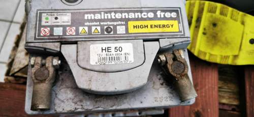

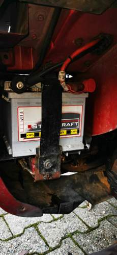

Eine originale muss es nicht sein. In meinem Stratus ist ne normale drin und auf den Polen stecken Adapter die nach vorne führen.
Da sieht man es gut mit den Pol Adaptern
