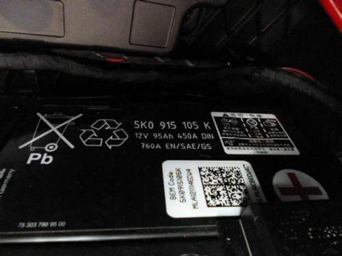

wie im Titel zu lesen benötige ich für meinen CC eine neue Batterie.
Ich würde am liebsten eine Originale nehmen (wegen Codierung im Batterie-STG), die finde ich aber nicht.
Dazu habe ich ein paar Fragen:
1. Hat jemand von euch evtl. eine Quelle für eine Originale?
2. Wenn nicht, ich habe mal was als Ersatz 'rausgesucht
Bosch S2 013 (Artikelnummer/ EAN: 0 092 S40 130/ 4047023479471)
VARTA BLUE Dynamic G3 (Artikelnummer/ EAN: 5954020803132/ 4016987119570)
a) Bei beiden ist die Bodenleistenausführung:B13, passt das?
b) Welche wäre da besser geeignet oder doch eine andere?
3. Wenn ich dann tausche würde ich erstes das CTEC-Ladegerät anschließen und auf SUPPLY
(Versorgungsprogramm) einstellen damit beim Batterietausch keine Spannungsunterbrechung stattfindet.
Dann die alte Batterie ausbauen, die neue einbauen (vorher geladen) und dann das Ladegerät wieder
abklemmen. Ist das soweit richtig?
4. Was muss ich im Batterie-STG dann einstellen oder noch anders tun (ich habe VCDS)?
Danke für Eure Hilfe

Im CC ist ab Werk aber keine AGM-Batterie eingebaut, siehe VW-Bezeichnung im Titelthema, hatte ich abfotografiert.
Was für mich auch wichtig ist, stimmt die Bodenleistenausführung:B13 und stimmt mein vorgeschlagener Ablauf des Austauschs.
Es sollte doch keine Versorgungsspannungsunterbrechung geben, oder?

Ablauf ist korrekt, so entstehen keine Fehlermeldungen, die dann im Speicher stehen. Ist aber eigentlich auch egal, sieht es nur jemand der es dann bewusst ausliest.
Uhr musst du dann auch nicht einstellen.

Die Datenbank kann nicht stimmen. Egal, wo man such, man findet immer Batterien mit 70 Ah, auch bei deinem link.
Meine Batterie hat aber 95 Ah, siehe Foto.
Mit der VW- Bezeichnung "5K0 915 105 K" findet man dann auch die mit 95 Ah.
Batterie VW CC VR6 (nicht Passat CC)
Themenstarteram 12. Dezember 2021 um 16:32
Ich könnte mir vorstellen, dass es an der Standheizung liegt, dass bei mir eine 95Ah-Batterie eingebaut ist und es in den Datenbanken kein extra Punkt dafür gibt.
Also mein CC hat keine Standheizung verbaut und auch die 95 Ah Batterie drin.
