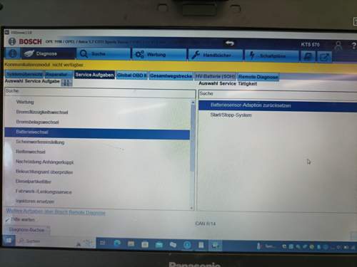

Mal interessenhalber in ESI und Mega Macs geguckt, es gibt die Funktion Anlernen im Sinne von Lernwerte resetten...
Um Probleme zu verhindern sollte das auch gemacht werden.
Img-20231207
Muss aber laut Opel und verschiedenen Batterie Herstellern bei Opel Fahrzeugen ab Mj2011nicht gemacht werden, wenn eine Batterie mit den identischen Technischen Daten verbaut wird.
Wird was anderes verbaut, muss natürlich angelernt werden.
