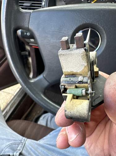

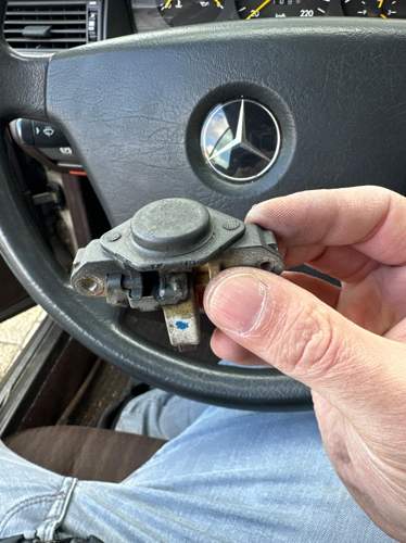

Hallo Freunde habe eine Neue Batterie bekommen, bevor ich die einbaue wollte ich den Regler mal Kontrollieren und eventuell einen neuen Bestellen auf dem alten Regler ist nichts mehr zu erkennen . Die Lichtmaschine ist von Bosch 14V/70A muss ich den Regler auch dementsprechend bestellen, gibt ein paar zur Auswahl.
Moin,
auf dem Bild ist die Länge der von den Federn ganz herausgedrückten Kohlen abschätzbar.
Bis zur Untergrenze von ewa 4 mm freier Restlänge ist noch Material vorhanden. Daher kannst Du den Regler ruhig wieder einbauen und auf seine elektrischen Eigenschgaften testen kannst Du ihn nur mit fest angeschlossener Batterie, das sollte dann auch die Neue sein.

@Pendlerrad schrieb am 23. Februar 2025 um 16:24:51 Uhr:
Moin,
Der Bosch-Generator hat eine Bosch-Nr, die hilft bei der Auswahl der Ersatzteile.
Auch die FIN des Fahrzeugs hilft bei der Zuordnung über Mercedes-Ersatzteilnummer.
Pendlerrad
So wie das Teil aussieht würde ich es nicht wieder einbauen. Egal wie lang die Kohlen sind.
Das Ding hat es hinter sich, aber sowas von…

Jetzt ist so, das die Lima arbeitet, aber unter Last keine Leistung bringt, was wieder auf einen rutschenden Rippenriemen deutet, was aber noch nicht geprüft wurde.
Wenn Du meine Beiträge gelesen hättest, sollte es Dir bekannt sein, das deine letzte Frage überflüssig ist, da es nicht OK ist, das die Spannung so stark einbricht.
Kohlen wären noch ausreichend und bei dieser Lima lohnt es nicht, einen neuen Satz Kohlen zu verbauen, da der Läufer so weit eingelaufen sein wird, das er eine zweite runde kaum noch schaffen wird.

Sorry, aber der Riemen rutscht nicht durch, das hatte ich auch schon Kontrolliert. Also meinst du der Generator selber hat einen Weg? Und eine leichte Riefe ist am Läufer ja

Vom Freilauf hab ich keine Ahnung ist aber auch denkbar. Aber bau doch erstmal einen neuen Regler ein ist die günstigste Variante und wenn nicht haste einen auf Reserve schadet nicht! Der von den 70A Maschinen ist auch recht günstig.

Pendlerrad
Generator mit Regler alter Art
