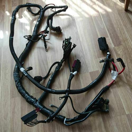

Ist das ein extra kabel? Oder ist der im Motorkabelbaum integriert? Auf dem Bild ist der Motorkabelbaum aus einem Saab 9-3 II Z19DTH (ist gleich wie bei Vectra C/Signum). Habe so alles von oben aus dem Motorraum ausgebaut (Stoßstange wahr ab um an Motorsteuergerät ran zu kommen)
Für Zafira B soll es auch ein verstärktes ladekabelbaum (wenn man das so nehnen darf) von oder für ADAC geben.

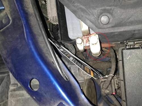

Warum schliesst mann den Anlasser aus ?
Mann gibt im nur nen anderen Rückweg ,Strom sucht sich immer den leichtesten weg .
Ist der eine weg verschlossen nimmt er den anderen ,nur der andere weg ist auch zu ,weil m.E. der Kabel am Batteriemassepol verrottet ist.
Da läuft ja alles zusammen ,auch die Motormasse,die die Lima ja auch braucht.
Durch die zusätzlichen Kabel, die dann an dem Pol mit verschraubt werden überbrückst du die originale Masseverbindung.
Das der Pol im Originalzustand heiss werden kann ist unbestritten,dabei kommt es aber drauf an wie stark das Kabel den Rückweg blockiert .Es hat ja alles noch mehr schlecht als recht funktioniert.
Das Kabel wurde mit dem Ohmmeter durchgemessen ,es waren keine ungewöhnlichen Werte festzustellen,es muss also noch durchgängig sein .
Aber beim Anlassen geht ja wesentlich mehr Strom durch ,das sich für einen kurzen Augenblick der Pol stark erwärmt ist gut möglich.Das dadurch wahrscheinlich auch die Batterie geschädig wird.
Darüber hab ich leider keine Hinweise gehabt und kann es jetzt auch nicht mehr nachhalten.
Du meinst das Anlassermassekabel ?Das ist mit im Hauptkabelbaum integriert.
Wir haben auch alternativen durchdacht ,eine wäre das Kabel(die Quetschverbindung) so kurz wie möglich zu kappen den Rest auszubohren und neu mit verlöten einzubinden,dadurch wäre ein erneutes verotten nicht mehr möglich.

Lima bekommt Gehäusemasse,richtig ,deshalb ist es wichtig das der Block vernünftige Masse bekommt.
Anscheinend hast du keine fest eingebundene Masse an der Bat klemme .
Keine Ahnung warum das so ist.
