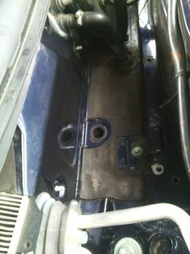

A4 problemlos machen können. Die Hutmutter, die das Massekabel an der
Karosserie sprich Massepunkt hält war aber so fest, dass ich den Massepunkt
mit einer ½ Zoll Ratsche abgerissen habe.
Gut dachte ich Schraube aus dem Massekabel raus und nen anderen
Massepunkt suchen. 2 cm weiter war die Befestigung der Batteriehalterung
Ich habe kontrolliert, ob das auch eine metallische Verbindung ist.
Es ist eine metallische Verbindung und das Gewinde in der Karosserie ist
nicht korrodiert. Auch die Schraube ist korrosionsfrei.
Da es eine 13 Schraube war, dachte ich das reicht. Also Kabel auf Batteriehalter
Schraube mit dicker Unterlegscheibe zur Befestigung genommen und auf das
Kabel geschraubt (Bild Nr. 4). Alles wieder angeschlossen. Hatte auch sofort im Innen-
raum Strom, bis ich versucht habe zu starten Klack gemacht Audi tot.
Kein Strom nirgendwo.

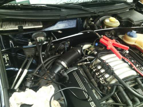

Sodelle alles probiert der Audi hat weiter keinen Strom, komplett tot.
Ich habe die Schrauben an der Doimhalterung alle probiert aber leider ohne Effekt. Dann müssen wohl doch Sicherungen durch sein. Befinden sich in dem Relaiskasten im Wasserkasten Sicherungen?
Auf der Verschraubung war ein Kustoffschicht, die ich jetzt weggenommen habe. Aber erst muss jetzt mal die Sicherung oder evt. das Relais gefunden werden, das den Burschen lam legt.

öhm.. was hast du da bei ausgebauter batterie mit dem überbrückungskabel gemacht???? ich glaub du hast da was falsch verstanden und das wird dann langsam wirklich gefährlich für die ganze elektrik..
die batterrie soll eingebaut sein.. dein massekabel auch ruhig angeschlossen.. dann ein überbrückungskabel vom massepol der batterie auf was blankes am motor legen.. schauen was passiert.. wenn du noch nix geschreddert hast dann sollte es gehen..
nicht bei ausgebauter batterie irgendwelche schwebenden verbindungen usw.. das kann schnell böse enden..
Jup genau das meinte ich.

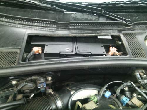

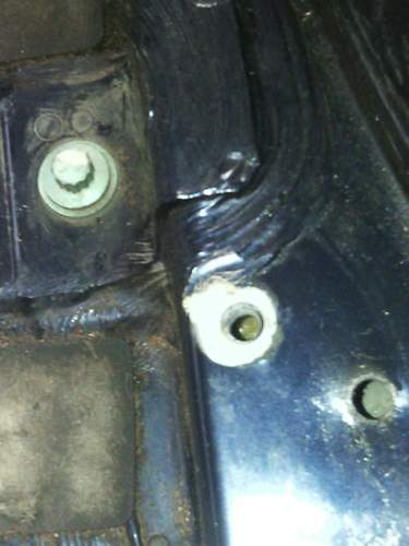

Recht haste, ist aber nichts böses passiert, danke für die Hilfe Audi läuft wieder. @Olli ich habe an dem Massepunkt weiter gearbeitet. Ursprünglich dachte ich, dass die Verschraubung ausreicht, reicht aber nicht. Deshab habe ich die Fläche um die Verschraubung vom Lack befreit (Bild 1), das Gewinde gereinigt und alles mit Kupferpaste bestrichen, auch die Schraube. Dann habe ich das Masskabel unter die Batteriehalterung gelegt, sodass das vollflächig aufliegt, angeschlossen. Bub Strom war da und er startet auch.
So sieht das aus wenn es fertig ist (Bild 2 und 3): Passt auch alles zusammen und die Öffnung ist auch groß genug. Kupferpaste verwende ich, seit es von Bosch das Polfett nicht mehr gibt. Kontakte sollen ja nur rostfrei bleiben. Das mit der Hunderter Batterie hat aber auch einen anderen Grund. Ich arbeite als Sachverständiger (nicht im Kfz Bereich) und da muss ich häufig auch im Auto arbeiten, und damit mir der Saft nie ausgehen möge, während ich arbeit.....
So an alle vielen Dank Der Thread kann geschlossen werden. Hauptlehre: Nach fest kommt ab und man muss im Leben halt nicht alles verschönbessern. Aber so ist das nun mal beim Schrauben, man kann auch mal in den Abort greifen.

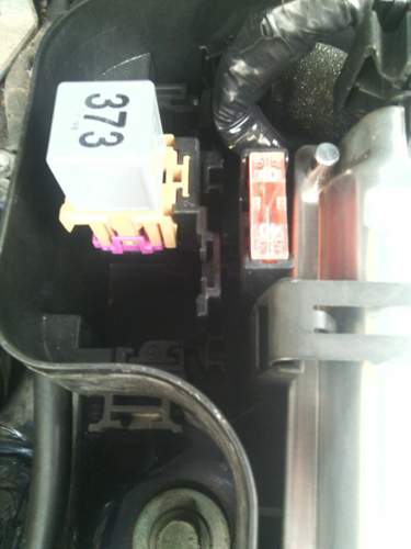

es gibt keine "hauptsicherung"....
jeder stromkreis ist einzeln abgesichert....

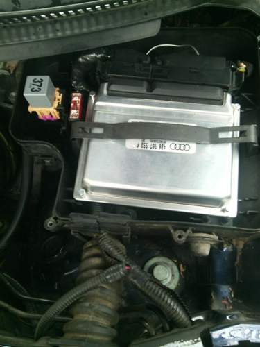

Danke für den Hinweis, das war sehr wichtig für mich. Ich habe aber noch ein Bild reingesteckt, damit Du weist, was ich meinte. Vor dem Motorsteuergerät im Wasserkasten ist noch eine Sicherung. Ich dachte, dass ich genau die geschrotten hatte. Alle anderen für die Motorsteuerung relevanten Sicherungen habe ich kontrolliert, alle in Ordnung.
Sodelle nochmals herzlichen Dank, für Deine Antwort um 02:53 am Morgen. Das ist wohl sehr ungewöhnlich. Dafür Bild Nr. 3

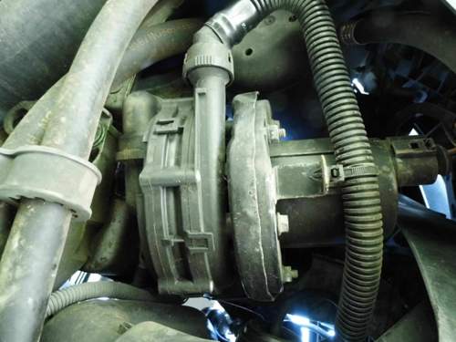

Hatte mich schon gewundert, daß Dein Wagen stromlos war, denn dieser Massepunkt ist nicht schlechter als der abgerissene. Jedenfalls wenn der Lack vorher entfernt wird 😉. Die 40A Sicherung in der Box ist übrigens für die Sekundärluftpumpe.
@Mischkolino schrieb am 19. Februar 2017 um 17:34:56 Uhr:
Hast Du ein Bild, wo das Teil genaus sitzt?
Die Sekundärluftpumpe? Nimm das Plastikteil raus, wo der rechte Nebelscheinwerfer dahinter sitzt, dann kannst Du sie sehen.
Hier von unten fotografiert (elektrischer Stecker zeigt nach vorn):
P1020280
Danke dann weiß ich wo ich schauen muss. Ich will die nämlich genau prüfen und wenn die nicht mehr in Ordnung ist, kommt ne neue rein.

Das überlege Dir genau, eine neue kostet um die 500,-€, warum auch immer. Eine Prüfung wäre, mal die Schläuche an der Pumpe abzumachen, ob dort Kondensat rauskommt.
