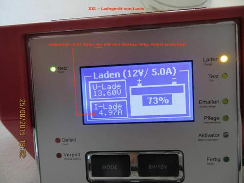

Klappt perfekt, weil damit im Dauerlauf der STH nicht die ca. 8 Ampere aus dem Starter-Akku gezerrt werden, sondern fast 4 Ampere weniger - welche das z.B. CTEK 5.0 beisteuert.
Ein Durchlauf von den einprogrammierten 50 min. ist damit sichergestellt.

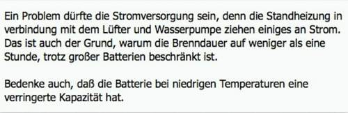

Auch wenn es sich um eine Kraftstoffheizung handelt, es wird viel Strom benotigt! Wieviel A das sind weiß ich nicht, muss gemessen werden. Wichtig hierbei ist der Anlaufstrom, dieser ist unter Umständen höher als der Betriebsstrom!

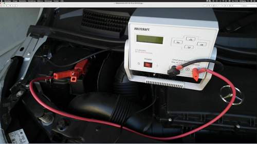

Man kann selbstverständlich jedes beliebige 12 V-Ladegerät anhängen (Fotos) ... die riesige Energiemenge welche in so einem 95 Ah-Klopper steckt, wird in einer 50 min andauernden WW-Heizphase zu weniger als 10 % abgerufen.
Dies ist auch der Grund, warum der Akku nach einem Heiz-Durchgang sich spannungs-mäßig wieder deutlich erholen würde, selbst wenn keine Fahrt angetreten wird.
p.s.: der hier immer wieder beanstantede vorzeitige Abbruch der STH ist meist nur auf teilgeladene Akkus bzw. gealterte Akkus mit angestiegenem Innen-Widerstand zurückzuführen.
Diese kranken Akkus können nicht eine Std. hintereinander die fast 10 Amp. abgeben bei stabiler Akkuspannung von deutlich > 12,2 Volt.

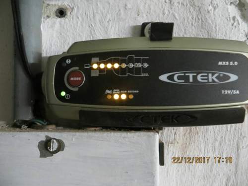

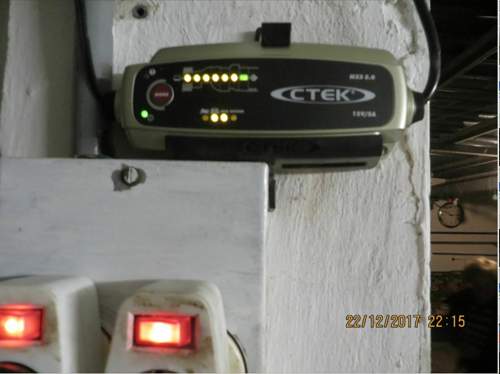

.. ich habe mir damls das hier gekauft, ist neuer, mehr Möglichkeiten und auch noch günstiger:
Jetzt eine besonders günstige Aktion:
CTEC MXS 5.0
Für Otto-Normalo ist das voll ausreichend ... der Preis < 60 € ist sogar noch ein Schnäppchen.
Einzig man muß Geduld haben beim laden ... wenn es recht lange in Stufe 3 werkelt, ist die Batterie weit entladen, dann Stufe 4 wird entgültig vollgeladen - kann aber paar Std. dauern.
Immer beachten:
Stets die neuartigen MB-Akkus in AGM-Modus aufladen ... ansonsten werden sie höchtens zu 95 % gefüllt.
Abgeklemmt hat ein echt vollständig geladener VRLA 95-er locker über 13,xx Volt diese Ladung behält er 1 bis 3 Tage, dann geht er ganz allmählich etwas unter die 13,00 Volt.
Die Recond-Stufe nie und nimmer verwenden ... weil er hier tot-gekocht wird und der verbliebene 2. Stopfen rausfliegt. (brodelnder Überdruck !!!)
